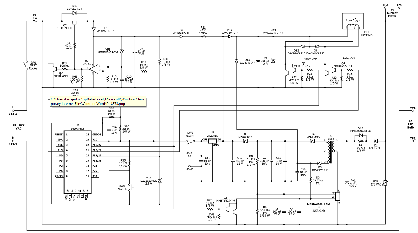

Но зелената част от схемата трябва да същата. Релето може да е бистабилно. В един "управляем" разклонител през ULN-то управляваха двете намотки на релетата.
И изглежда твоя ключ си има "импулсно захранване" :)
edit: Нещо такова.
https://forum.mysensors.org/uploads/files/1482161190187-livolo.png

Тази схема вече прилича да е точно като на моя ключ. Релето със сигурност е бистабилно. Благодаря.

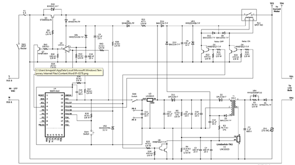

В този ключ силовата част се комутира единствено през релето.
Мосфета на снимките е нисковолтов и е предназначен да направи пад на напрежение в ключа за да може да остане захранен при включен консуматор.
При изключен има друго високоволтово импулсно захранване с трансформатора.
der622.png [ 147.76 KiB | Прегледано 1594 пъти ]
