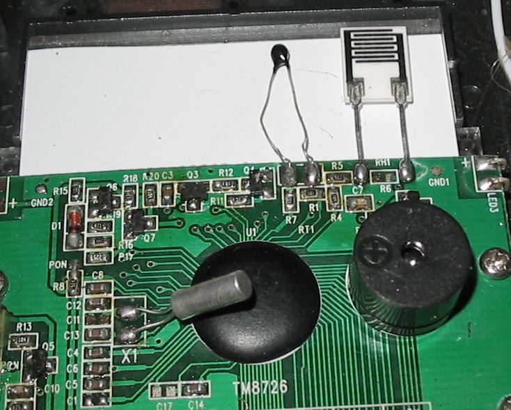

Eй го на какво има в моя китайски боклук, който купих наскоро (и който на третия ден престана да приема температурата от външния датчик...)
Едното е термистора, другото сигурно е резистивен датчик за влага
22.06.2006 026.jpg [ 93.62 KiB | Прегледано 1624 пъти ]
