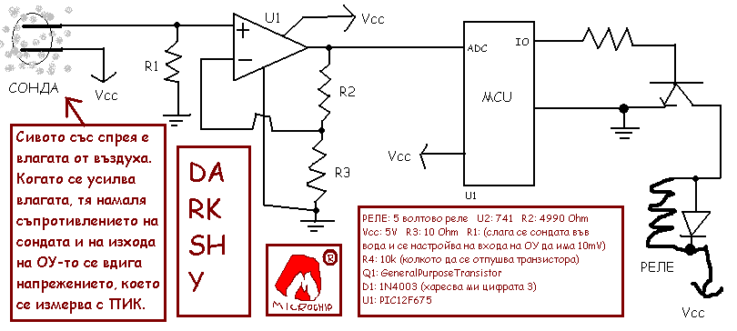

Само трябва един пик да регулира влажноста и с едно реле да го пуска и спира. Мога да направя схема за датчика за влажността към АЦП-то :twisted:

На мястото на R2 и R3 сложете потенциометър и го нагласете на описаните стойности :oops:

Ти обаче още си вярваш че можеш с 200 вата да напълниш 3 декара хале високо 4 м. с пара :)
Едит : де да беше толкова просто меренето на влажност ... Датчиците нямаше да струват по 20+ евро...

Откъде да знам, че е 3 декара :D
За влажността само дадох идея :)
