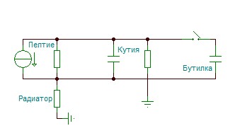

Колкото за генератора на ток: изшляпах нещо да си пробвам новата Тина, не претендирам за точност.
И понеже едитвах правопис, да кажа на МУЪТА отдолу: да бе, магнитна бъркалка - един пост по-нагоре.

Мии кондензатор, включен през голямото съпротивление на въздуха, кога ли ще се зареди?
Всъщност, не разбрах къде си мерил температурата. Ако е в кенчето - ядва се. Ако е на въздуха в кутията - трябва да я оптимизираш за ш*баната бутилка, защото от въздух файда йок. И да въведеш ПИД.
Едит: с'я пак се сетих, че те интересува температурата вътре в бутилката, значи трябва да вкарваш датчик. Да, ама докато си играеш е добре да вкараш и бъркалката заедно с него, т.е. магнитната някак си отпада.
