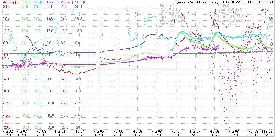

Май бъркаме ябълки с круши. Само на метър-два температурата е с малки отклонения през годината (там е и влажно) и това се иска, а не да търсиш топлината на земното ядро. Дори в недълбок кладенец температурата на водата не мърда много. И т.н.
Тези варненски графики много ми напомнят вятър и мъгла.

Ако погледнеш тренда на графиката на 90см ще видиш че промените са от месец на месец - какъв вятър или мъгла. Има някакви данни че геотермалния коефициент може да е до 200 градуса/километър в близост до повърхността, но не му разбирам много.

Но никой ли не разгледа варненските графики за да ми обясни как мога да им имам доверие?! Приличат на сеизмограф с детектор на космическо лъчение.
SoilWeek.jpg [ 159.38 KiB | Прегледано 3233 пъти ]

Какво те притеснява? Виж температурата на въздуха - тя се движи сериозно. Но тази на 0.9м си е доста стабилна. Нормално е на по-плитко температурата да се клати все повече и повече.

Да бе, gicho, ама остава да ми кажеш каква е била температурата на въздуха на шести март, на 5см на четвърти март, на 10см на седми март, на 20см на осми март и защо на седми март на 90см започва забележимо да се къдри. За мен отговорът е "Скапана хапаратура!" и не виждам причина да и обърна внимание, още повече, че дълбочините са странно избрани и нищо не отговаря на личните ми наблюдения.
