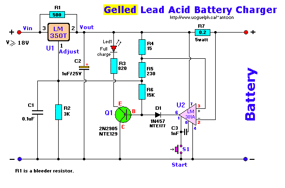

Преди малко рових в торбата с лъжите и ето какво изскочи от там-миисля,че е съвсем по темата.Колкото до следенето състоянието на батериите в системи за охрана сериозните такива си го имат това-на 5 минути се прави тест и ако нещо е гъбясало,почва да чирика 8) По-простите пък не правят такъв тест,ама те са на такива обекти ,дето това не е фатално.
gel lead-acid charg.gif [ 9.12 KiB | Прегледано 4169 пъти ]

ditronix написа:
Благодаря за инфото, ditronix! Вече ще спя спокойно :) Щеше да е странно да не са го направили. Явно сериозните са си сериозни, спор няма.
