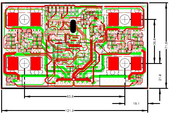

На картинката съм показал моето виждане относно опроводяването на силовата част на степ-мотор драйвера, който правя.
Относно снубера - пробвай с два кондензатора свързани към дрейновете на долните транзистори в "Н" моста и маса. Всъщност май е по-добре да не са към маса, а към захранването на мостовете .
Прав си. Наистина честотата на чопване е постоянна при Л297. Променлив е коефициента на запълване. И аз хардуерно ще постигна същия начин на чопване използвайки ПВМ-ите на пика.
