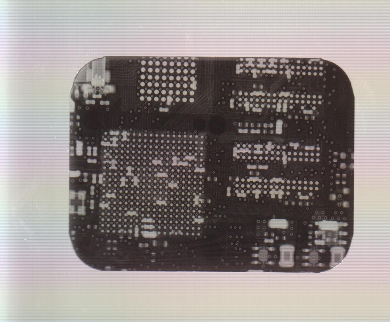

Имам си няколко платки, за които предполагам, че има нещо не-читаво в запояването на 2 чипа - и двата BGA. Как се проверяват дали са ок спойките? Гледам X-Ray ще е най-добре, обаче къде има специализирана техника за тая работа? Иначе трябва да моля някой да ходим по болниците, а там не е много удобно :) Та въпросът е къде могат да ми помогнат, ако не е в болница? Ако е в Пловдив или околията - още по-добре.

По добре на зъболекарски X-Ray, там детайлите се виждат невероятно добре, в приложената снимка съм снимал 4 БГА чипа наведнъж, но така ще видиш само евентуално късо между топките, което е малко вероятно, студена спойка няма да видиш. Така че според мен просто с духалка ги нагрей до толкова че "плуват", за целта трябва да ги побутнеш части от милиметъра, или от самата струя на въздуха да видиш че се местят.
sama5.jpeg [ 212.49 KiB | Прегледано 4055 пъти ]

Това е интересно, не се сетих за зъболекарския рентген. Ще излезе евтино. А при наличието на полигони под чипа - какво да очаквам да видя? Айде, на тези платки, които не са дозапоени няма елементи още от долната страна. Т.е. няма да се видят както при теб под чиповете, но се чудя полигоните дали няма да направят картинката трудно различима.

Както се вижда на снимката пистите/медта са доста прозрачни, най-непрозрачни са спойките, което е важно за теб, т.е. полигоните не би трябвало да са проблем.

Аз на 1.27 БГА-тата успявам с една стоманена тел 0.4 бъркам между топките и да стигна
до пипване на 3-ия, че и 4-тия ред. Е, boundary scan е по-лесният вариант разбира се ама
понякога трябват и двете.
А веднъж имах и контактуващо топче но пък прекъснала метализация по периферията на
платчето на БГА-то 8O .

@t_i_t_o, на какви параметри kV/mA се получава най-читава снимка от твоят опит?

@tgi - тези са безоловни, струват ми се доста непрозрачни, та едва ли ще има разлика с оловните.
@head_up - опита ми не е голям, лелката ме пита, аз и казах едната снимка като за зъб, другата малко да засили, но напрактика нямаше разлика между двете, така че с дефолт нестройките се получават добри резултати. Иначе с по слаб интензитет, пистите няма да са толкова прозрачни и снимката ще стане по красива, но пък за спойките е все тая.
