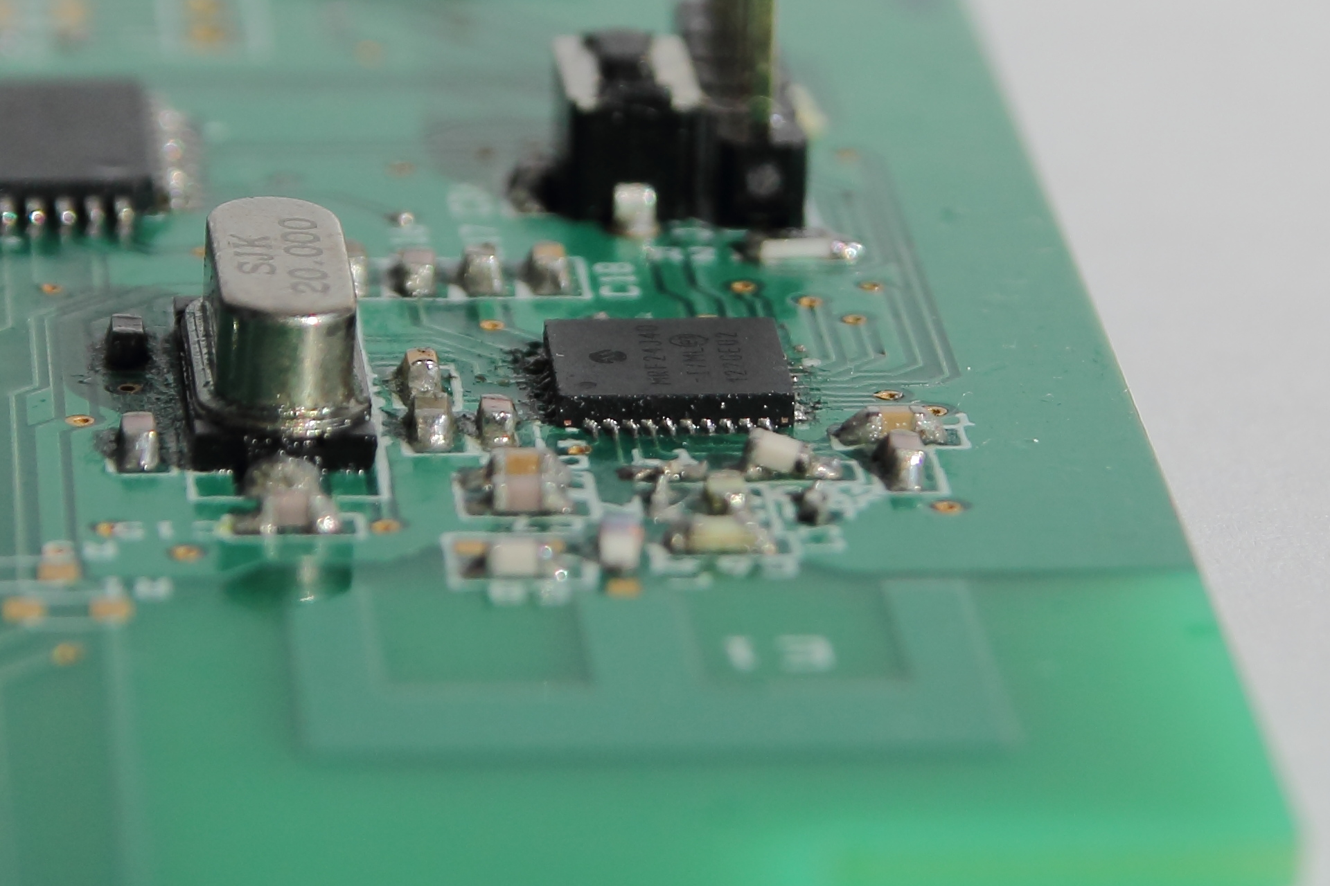

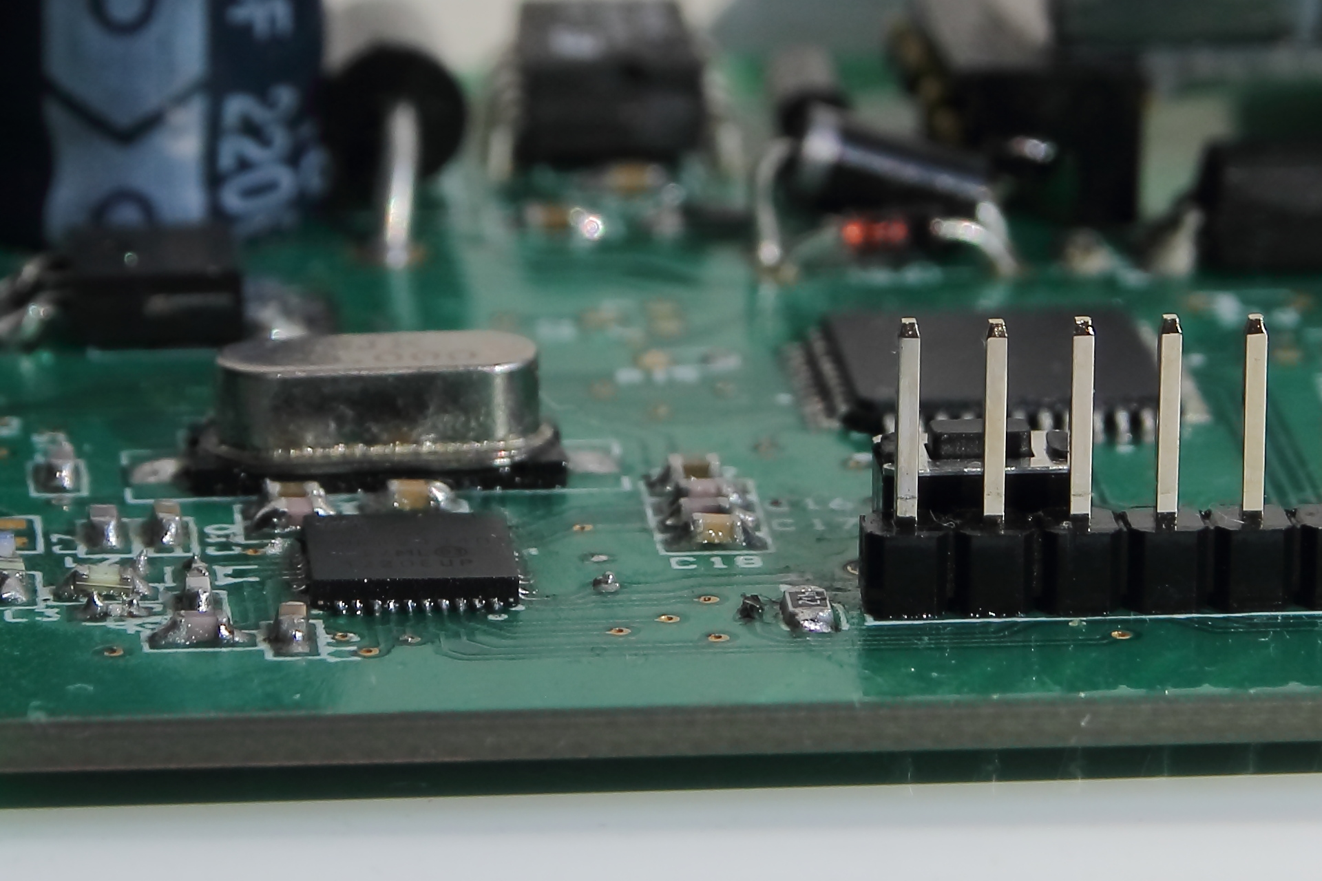

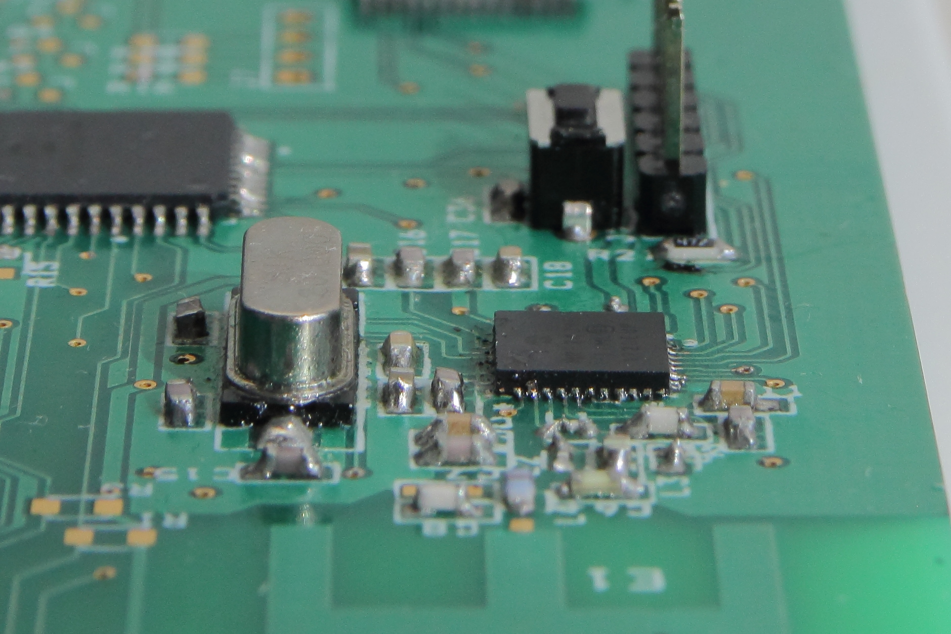

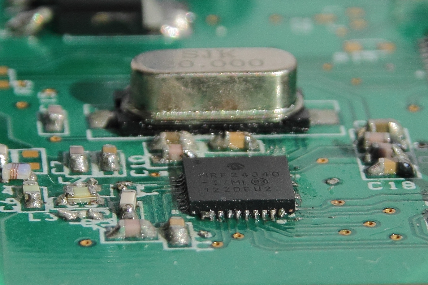

Мога да потвърдя, че запояването на 40 пинов 6х6мм QFN чип (2 запоени до сега) става успешно по метода на Cekins + youtube клипчето с китайска станция Када 936д. Прикачвам няколко снимки на запоените чипове за по-нагледно
IMG_9872.JPG [ 919.73 KiB | Прегледано 5429 пъти ]
IMG_9871.JPG [ 629.87 KiB | Прегледано 5429 пъти ]
IMG_9869.JPG [ 599.73 KiB | Прегледано 5429 пъти ]
IMG_9868.JPG [ 617.58 KiB | Прегледано 5429 пъти ]

Ако бях сътворил такава грозотия хич нямаше да я показвам :) Купи си духалка и ползвай флюс. Не само чиповете ами и останалите компоненти си запоил с краката си :)

Nikola Kirov написа:
Ти остави това, ама тия топчета калай, дето са се пръснали навсякъде доста ме притесняват! :oops:
Чет Окт 04, 2012 9:08 pm
Мнение Re: Запояване на QFN чип без духалка
Егати, как успя да сътвориш подобно мазало?

Като прецакаш няколко по-скъпи чипа, ще си потрошил пари колкото за една евтина духалка.
Виждам, че вече се продават духалки за под 100 лв., не си струва усилията и мъките. Като гледам как изглежда платката - скоро имаше тема за флюсове, крайно наложително я да я прочетеш :)

С подръчните материали и станцийката, която имам - направо се радвам, че две такива платки могат да си "говорят" :) С чипа не се озорих толкова, но с тея бобини 0201 корпус си беше доста трудно. Ако намеря други с корпус 0603 (във фарнела) ще ги сменям. За сега докарвам 6-7 метра обхват между двете устройства на пълна скорост (изключен турбо режим). Иначе за две платки просто реших да се пробвам със станцията която имам, но ако трябва да правя още - определено ще трябва да си взема духалка. А за флюса, още днес ще се опитам да си намеря някой по-качествен (след като прегледам темата).
