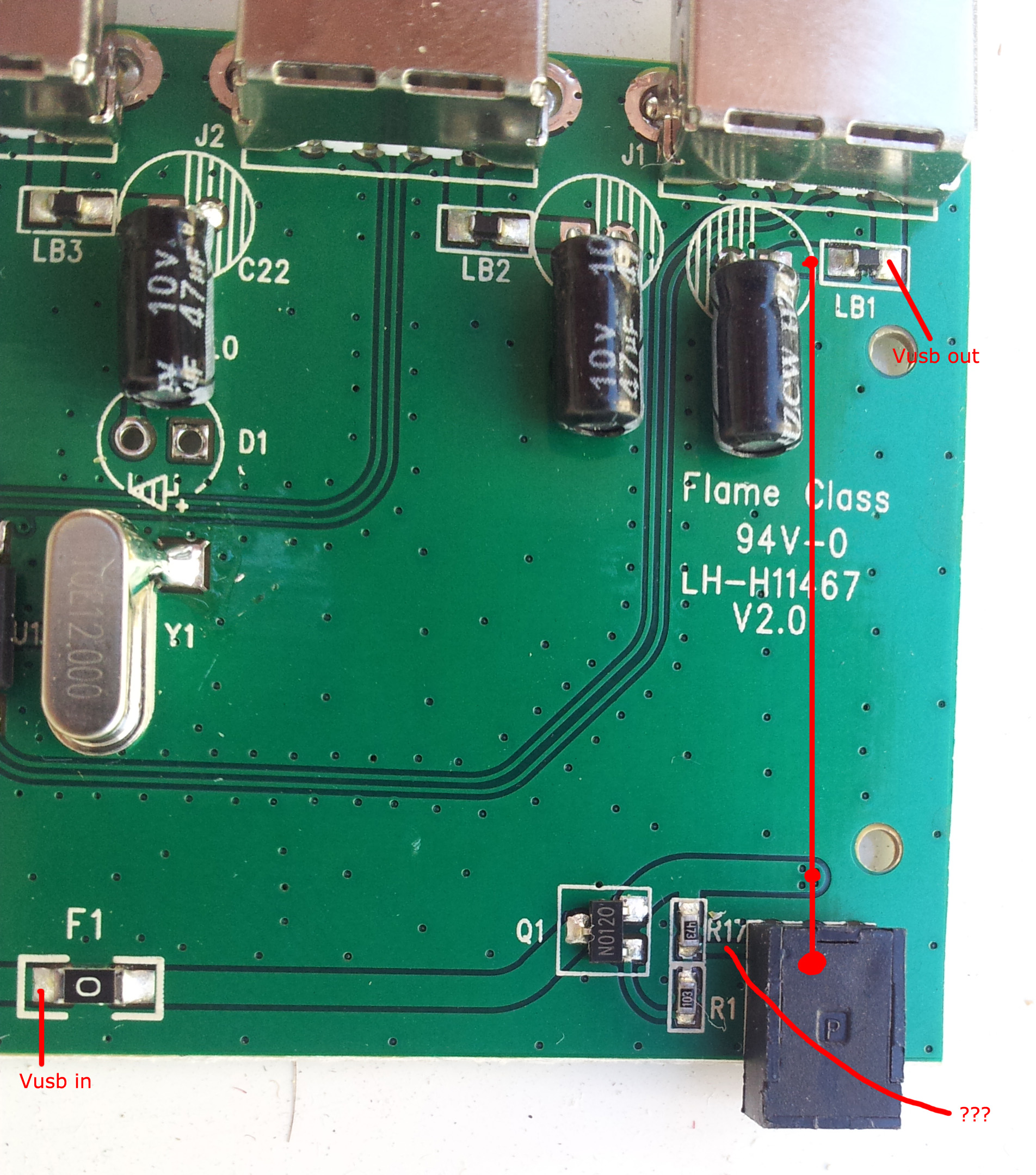

От доста време си търся USB hub със външно захранване. Проблема е, че свързват директно външното захранване със захранването от USB порта и не само рискуват да се скарат двете захранвания, но и при изключен компютър ми светят индикациите и отказва да се включи ...
Взех един HAMA и го отворих да видя какво са сложили. Схемата леко ме озадачи. На пръв поглед СМД елемента до захранващата букса ми заприлича на стабилизатор, но вероятно е някакъв ключ. Само че от другата страна има пътечка която свързва Vusb out с + на захранването. Пътечката която излиза от R1 и R17 изглежда като че ли отива също на +5V - т.е. R17 изглежда окъсен.
Другото, което ми направи впечатление е, че при LC филтъра на портовете бобината е след кондензатора... това нормално ли е?
Въпросът ми е, дали ще е безопасно да включа и захранването или да махна моста дето е на мястото на бушона F1. Разпознава ли някой СМД-то с код N0120.

Q1 може да са два диода в sot23, но "...изглежда като че ли..." не е много подходящо за проследяване на пътечка. С мултицет може да се разсее съмнението, но може би пътечката отива на третия извод на жака(ако има такъв де)

По скоро е pMOS транзистор ... като поставиш външното захранване и се запушва ... т.е. Vusb-in не отива при Vusb-out ...

@CarBeta има 2 пина - 3, но два са на маса и предполагам, че са една и съща пластина. Не ми се разпоява смд резистора, а с мултицета на платката винаги ще се намери какво да те излъже. Отива или на маса или на +. Ако беше на маса - защо ще си правят труда да го пускат чак до там като всичко наоколо е маса.
@FiTTiLA: Мда, резисторите няма какво да търсят там ако бяха два диода. Ами ще му включа захранването и ще видим дали работи.
А какво става ако няма напрежение от USB порта - ще бъде ли запушен транзистора?
