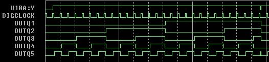

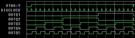

ето ти жокер за резултата
29.jpg [ 25.77 KiB | Прегледано 2424 пъти ]
24.jpg [ 21.89 KiB | Прегледано 2424 пъти ]

run to time: ?
на колко го задаваш ти ? правя го на 40us
на CLEAR ли си направил промяна във връзките ?

От заданието виждам, че 7472 не фигурира в списъка на тригерите, от които трябва да избираш (ако и да беше най-популярния JK-тригер, ... някога). Да не стане грешка?
Вместо при комбинация 24 (11000), трябва да генерираш нулиращ импулс при 29(11101).
