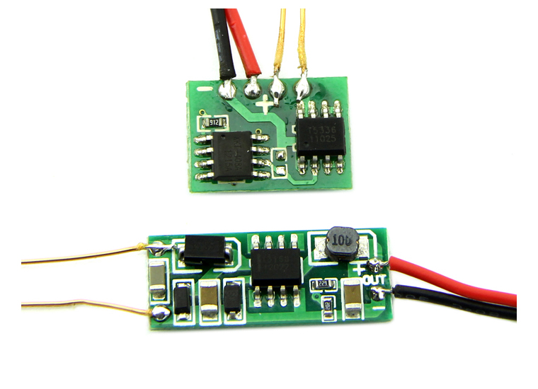

Сега, малко копане в обратната посока (т.е. reverse engineering) и за братята китайци
Надписите на чиповете по приемника и предавателя са изтрити (изпилени, не замацани). Но на една от снимките в сайта надписите си личат доста ясно. Другите елементи са резистори, кондензатори и диоди.
Прилагам свалените от мен схеми и сниките на предавателя, приемника и снимката с вероятните надписи (не е ясно дали са истинските).
Ето и това което аз мога да прочета от надписите на чиповете (от снимката). Не можах да намеря нищо смислено по-търсачките, ако някой има идея да свирка. Възможно е и да съм прочел някоя цифра или буква неправилно.
Предавател:
XKT-408A 1215A / 8SO
T5336 11025 / 8SO
Приемник:
C3158 I2077 /8SO / Intersil??? според символа
п.с. схемата на предавателя беше дублирана, приемника ще го добавя по-късно.

125kHz според някои други сайтове, днес ще измеря с осцилоскопа какво точно има по крачетата

работната честота изглежда да е 55kHz
да чиповете на IDT изглеждат добре, но май повечко претрупани ако не ти трябва да покриваш някакъв стандарт
ако някой изкопае нещо за чиповете описани във втория ми пост ще съм благодарен, аз не мога да намеря нищо смислено в чичо гугъл
Вто Юли 09, 2013 8:51 pm
Мнения: 12175
Мнение Re: Пак за безжичните захранвания, този път работещи
Ето и решението на задачката
Производител на чиповете и съоветните безжични модули: Elcoteq Electronics http://www.liucr.com/
Сайта е само на китайски, но чичко гугъл превежда читаемо. Ако някой разбира, може да намери и истинските описания - аз им писах, но дали някой ще ми отгоори е друг въпрос. XKT-408 гледам има цена от 5yuan (0.82USD) за 10000 броя, значи произвеждат здраво.
Чиповете са:
XKT-408A предавател (има модификации B и C) - няма datasheet, но все пак е нещо
http://translate.googleusercontent.com/ ... tv5h9YvPeg
T5336 мисля че е само MOSFET драйвер
T3168 приемник
Хайде наздраве, и ако Ви хрумне идея за проект или по-малки антени свиркайте. На страницата на производителя имаше някакви микроантени, както и приложения за големи зарядни токове, но превода през гуглето се дъни постоянно.

Чипа на приемника ми прилича на обикновен степ-даун регулатор.
Трептящ кръг в резонанс, енергията от който се "консумира" през еднополупериоден изправител с "С" филтър след него. И тъй като напрежението му ще варира силно от товара - след това степ-даун регулатор стабилизиращ изходното наорежение.
Интересно ще е колко волта е напрежението след изправителния диод?
Предполагам, че ще е високо (може би няколко десетки волта).
Можеш ли да го премериш?

напрежението след диода DD203 (означение SS34) e 5.85VDC измерено с обикновен волтметър, осцилоскопа не го взех днес - така че и да има пикове по 10 или повече волта не се виждат
това е при входно напрежение на предавателя 5VDC, и изходно напрежение 4.85VDC на приемника, натоварен с 1 LED, през 220R
п.с. бях измерил грешно, съжалявам
