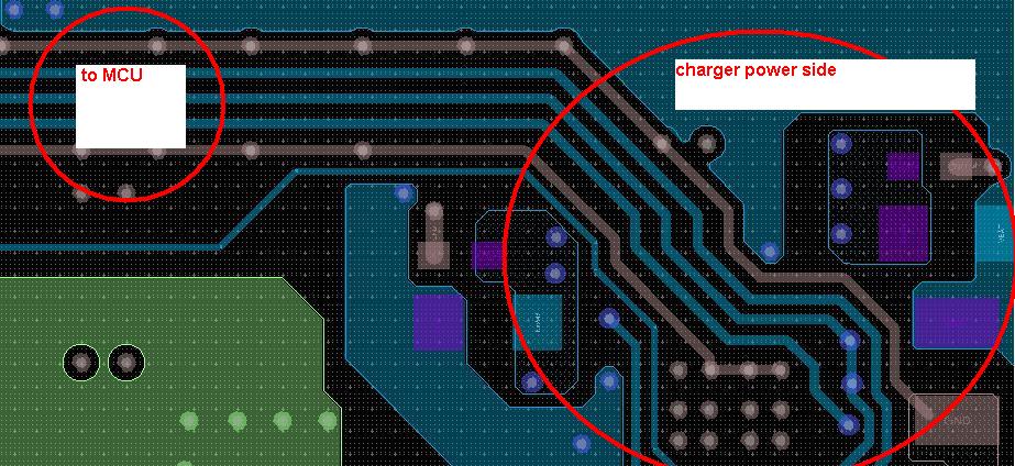

Преглеждам една платка, който преминава във втора версия от 2 към 4 слоя (такайско произведение, под Allegro).
За мен е странно че има един непрекъснат слой свързан към маса, и в същото време на горния слой около кварцовите резонатори (и двата 8MHz, HC49S SMD корпус) се сложили по един тънък шлейф свързан към маса. А от долната страна е направено същото, но този път за два аналогови и един цифров сигнал. Връзката е между АТXMega и една NiMH зареждачка.
Въпроса ми е - за и против за подобни замасени шлефове, при положение че имаме отделни слове за захранванията (т.е. възможно най-къси връзки към тях)?

понеже гледам, че дискусията продължава, да сложа малко съчки
погледа е отдолу. 4 слоя, top, GND, Power, bottom. отдясно е NiMH зареждачката, и от нейната силова част GND част (отдясно), тия са дръпнали шлейф на две управляващи напрежения и един цифров enable/disable. Не ми се вижда правилно, при положение че наоколо плейновете са от батерията и захранващото напрежение. Според мен, тия две заграждения са си чисти излъчватели на смущения.
Ако все пак ги оставя, бих взел масата от контролера и щях да прекъсна шлейфа преди територията на зареждачката?
