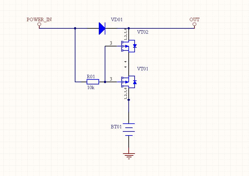

Тая тема май сме я дъвкали преди но нека пак да попитам.
Мисля да направя долната схема. Само дето не мога да реша:
1 - ще има ли някакви проблеми ако напрежението на входа е по-ниско от напрежението на батерията
2 - как е по-правилно - сорсовете отвън или сорсовете отвътре (за двата MOSFET-a). Има някаква разлика, но не можах да измисля смислена причина да са по единия или по другия начин свързани.
Схемата ще служи като power selector - като отпадне входното напрежение да се захрани от батерията. Имам си някакви съображения да има и диод там (нужен ми е пада от ~0.7V).
Най-добре е с два диода, ама втория диод ще ми дойде в повече откъм място (SMC корпус...)
mosfet.png [ 11.05 KiB | Прегледано 3029 пъти ]

Тая, "долната" схема: де я ?
ЕДИТ: Вече се появила

Добавих я :)

тоест двата транзистора са изключени , докато има входно?
Става, само като отпадне входното ..може би едно резисторче още между маса и POWER_IN.
Мисля , че така нарисувани са си добре сорсовете - гледам посоката на паразитните диоди -
срещу обратно включване на батерията (но мисля ,че се налага усложняване на схемата за гейта на близкия до батерията транзистор). Едно кондензаторче маса-обща точка на транзисторите може да е плюс.

Не знам колко голям е токът ...
Вместо входния диод бих сложил прехода база-емитер на един PNP транзистор, колекторът през един резистор от 1-2 килоома към маса. Е, и точно от този колектор бих взел управляващия потенциал за гейтовете.
И единият мосфет май е излишен, диодът мъ ще се ползва за начално вкл на батерията.

ами не знам, ама на мен така както са нарисувани, ми се струва малко безсмислено. P-каналния хибаво ще се включи ако няма основно напрежение (допускаме че има някакъв високоомен ресистор между гейта и маса), но N-каналния за какво е там? ако е да пази батерията при наличие на основно напрежение, то само диода му ще провежда ако то липсва. демек пак отиваш на диоди с общ катод.
ако искаш да направиш това което мисля че искаш, по-скоро ще трябва да ги вържеш по един малко по-засукан начин. после като седна на алтиума може да ти спретна едно примерче...

nbabane, те и двата са П-канални.

Схемата принципно е ОК.. така се прави - два транзистора, сорсовете в средата накъсо...
При схема с един транзистор, заради боди диода не може да се гарантира прекъсване от ключа, когато на дрейна му е по-високо напрежението. Но в тая схема диодите са един срещу друг и се блокират...
Сега за да се отпушат транзисторите поне на единия край трябва да дойде положително, то ще мине през съответния боди диод, ще вдигне сорсовете и ако дрейновете (ужас!) гейтовете се опънати към маса имаме отпушване..
Забележете, че управлението на двата транзистора е паралелно и няма значение от коя страна ще дойде захранването. Това трябва да се има предвид ако се ползва тая схема като защита от отрицателно напрежение. Отрицателното напрежение се блокира от боди диодите и само по себе си не може да отпуши транзисторите. Но ако другата страна е с положително и тя отпуши става весело.
В случая трябва да се прецени времето за разряд на адаптора и на консуматорите. Особено ако има яки кондензатори. Ако на входа има яки кондензатори те ще държат батерията изключена докато напрежението на товара не падне 3-4 волта под това на батерията... Ако пък товара е капацетивен и се откачи рязко адаптора, ще се включи директно батерията към кондензаторите. Обикновено не е проблем... стига батерията да не е наопаки :-)

Мдаам, с други думи - има много "ако". Явно все пак е хубаво да има управляваща схема. BQ24133 например (ако трябва и зарядно). В крайна сметка май ще се задоволя с два диода. Намерих място.
Иначе по схемата - явно си трябва резистор към маса - опростил съм схемата повече от необходимото.
Защитата от обратно включване на адаптора я осъществява диода, но батерията няма такава защита от транзисторите.
Иначе смятах да го ползвам за токове около 3А макс и средни 1,5 - 2А.

LTC4411 не ти ли върши работа?
