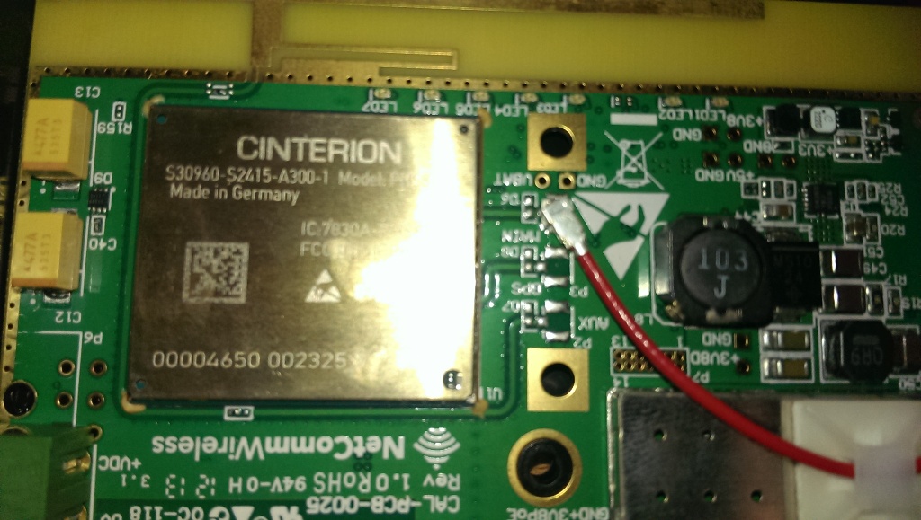

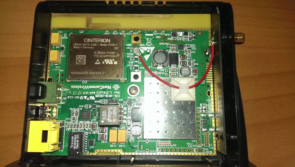

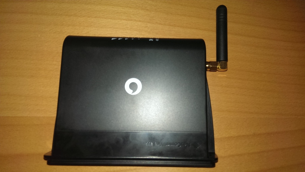

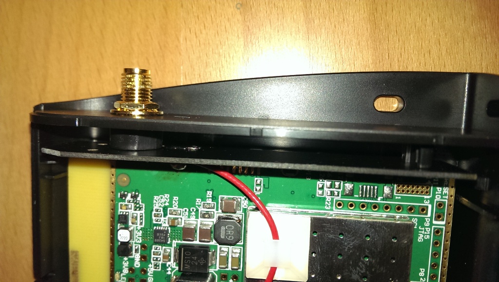

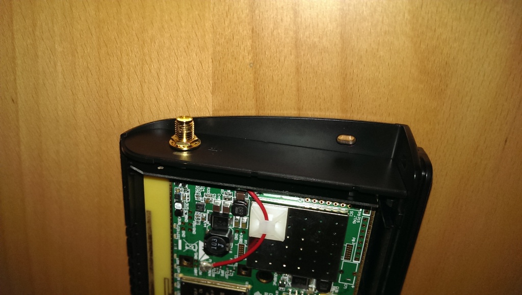

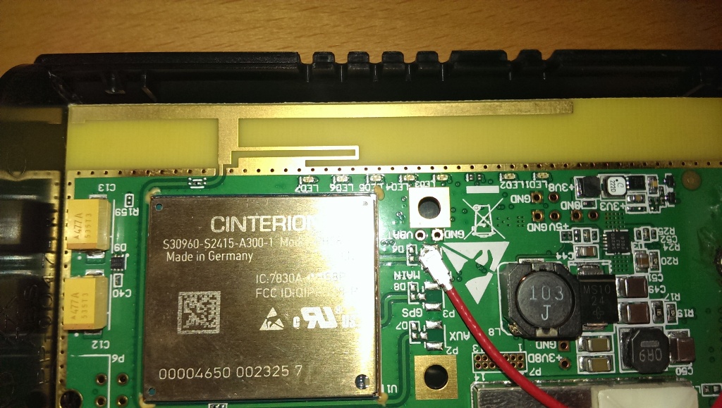

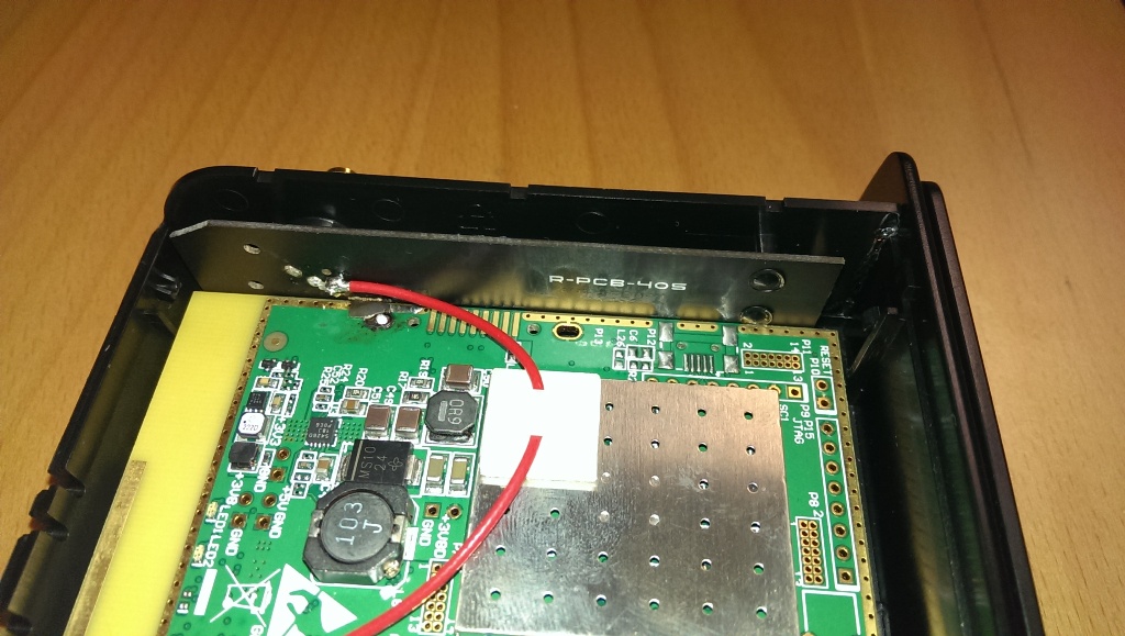

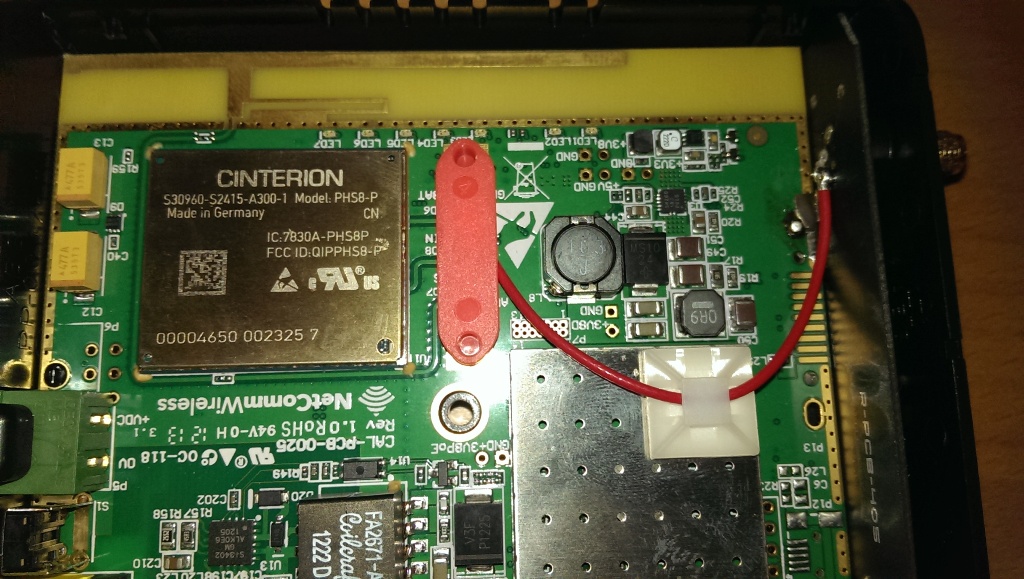

Ето го как става без превключване :). Снимките съм ги правил с телефона и нещо не са перфектни, а и се подредиха отзад напред ама карай. Модула е Cinterion PHS8P. Антенния му вход е изкаран на малък конектор, към който се закача кабела към същинската антена (червения кабел). После от горе слагат тая червената пластмаса, за да го държи по стабилно. Кабела после влиза в една антена направена на платка (това черното вертикалното от дясната страна има надпис на нея R-PCB-405). От външната и страна има направена антена с писта, ама няма как да я покажа на снимката, а и е залепена за кутията та не искам да я счупя, за да я извадя. На тая платка е запоен и SMA конектора, към който се включва външната антена и няма никакви превключватели, които да превключват едната или другата. Освен ако не е в самия SMA конектор и като ръгнеш външната антена, нещо да изключва вътрешната, ама той ми изглежда най обикновен такъв та не знам. Отделно ако забелязвате над самия GSM модул има друга печатна антена, но компонентите, които я свързват към модула не са запоени, т.е. явно е за някаква друга конфигурация на рутера. До колкото съм се бъзикал с двете антени поне тук, където го ползвам външната антена от последната снимка променя силата на сигнала само с 5dBm. Примерно ако е бил -100dBm става -95dBm (това даже не променя чертичките за силата на сигнала - все 2 си стоят и с двете антени) като му сложа тая малка външна антенка. Предполагам, че с някоя хубава външна антена разликата ще е по-голяма. GSM модула обаче е железен - има чукорнайсе хиляди банда и работи много добре според мен. Не съм се интерисувал обаче какво точно представлява и колко пари е.

Почти всички UMTS модули имат два порта за антена - това се вижда от снимките до модула. Предназначението им е за основна и допълнителна антена. Допълнителната антена е само за дивърсити приемане. При предаване винаги се ползва основната. Понеже този модул е базиран на Qualcomm чипсет има и трети антенен извод за GPS антена.
Ако погледнете такова е и положението и при Quectel UC20 (същият чипсет) - http://www.soselectronic.cz/a_info/reso ... 20_EVB.pdf
Затова ако са нужни две независими антени трябва да се ползва външно решение както е направено във въпросният рутер.
Съб Сеп 28, 2013 6:24 pm
Мнение Re: GSM модул с две антени?
Верно, че сега като се загледах в снимките и тоя модул имал и GPS, ама то това е логично май, след като поддържа и CDMA :D . Демек тая антена отгоре на основната платка е за GPS-a.
