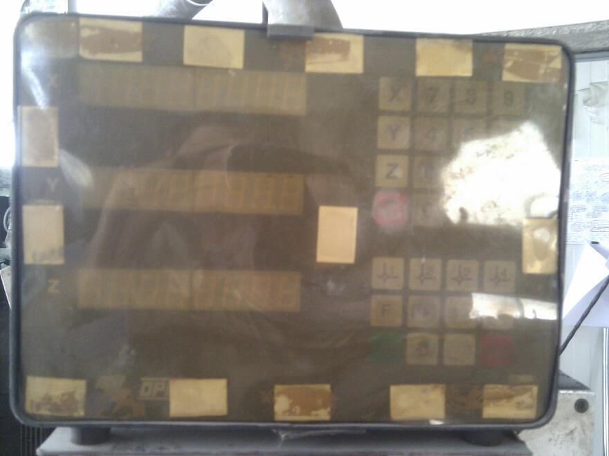

Не мога да си намеря ръководството към дисплея, а ми е необходимо, за да проверя какви са възможностите на конектора IN-OUT, както и всички възможности на самия дисплей.

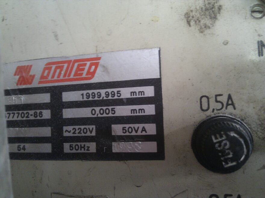

Прикачвам снимка на табелката. Номерът не се вижда съвсем: ИИ: 0477702-86.

оптед_отпред.jpg [ 44.54 KiB | Прегледано 2107 пъти ]
