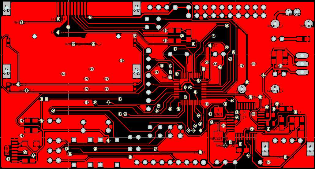

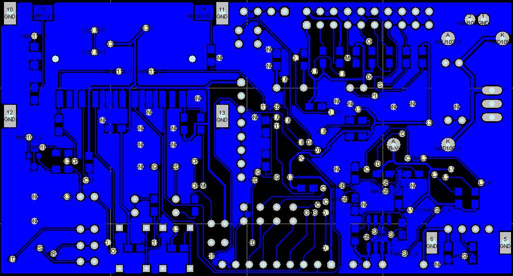

Е понеже много се кефя да коментирате може ли и аз да получа коментар за развойната си платка (ако може да не се обаждате за някой малки полигончета дето стърчат) :lol:
Коментар на файл: Bottom Layer

Коментар на файл: Top Layer
Clip_5.jpg [ 111.28 KiB | Прегледано 6460 пъти ]

Нещо ми прилича и тука ауторутера да е играл 8) . Иначе е къде, къде по-добре от г-на Кордев :) .
Пон Ное 21, 2005 1:30 pm

Нещо ми прилича и тука ауторутера да е играл Cool . Иначе е къде, къде по-добре от г-на Кордев Smile .
Има тук таме какво да се пипне, но с Кордев и дума не може да става за срвнение :wink:
