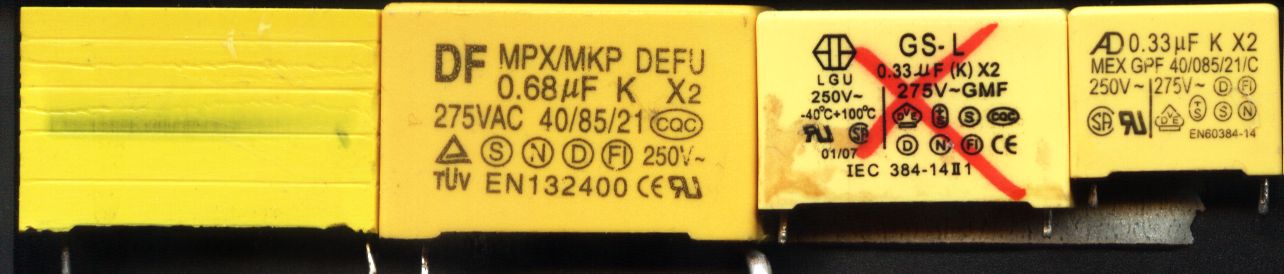

Последния месец, из дома, ремонтирах 4 джаджи "за 220V контакт" - всичките с кондензаторно захранване и точно Х2 кондензаторите (жълти) дали фира. Но не са изгорели ,ами капацитета им намалял на 30-50% и устройството или не тръгва, или още по-лошо - държи се странно и/или нестабилно, защото не му достига ток. Джаджите са взимани последните 2-3 години. Първите две бяха еднакви и си казах "лоша партида", но другите 2 бяха съвсем различни и производителя друг. Взех да ставам подозрителен. Тези кондензатори подходящи ли са за такова захранване или китайците са се научили да ги "програмират"?
Иначе на корпуса им няма празо място от печатите на сертификати. :evil:

Пророчески строфи. :D
Събра се материал и за 18-ти миг. :)
Коментар на файл: Стената на срама !
capX2.jpg [ 57.12 KiB | Прегледано 3707 пъти ]
