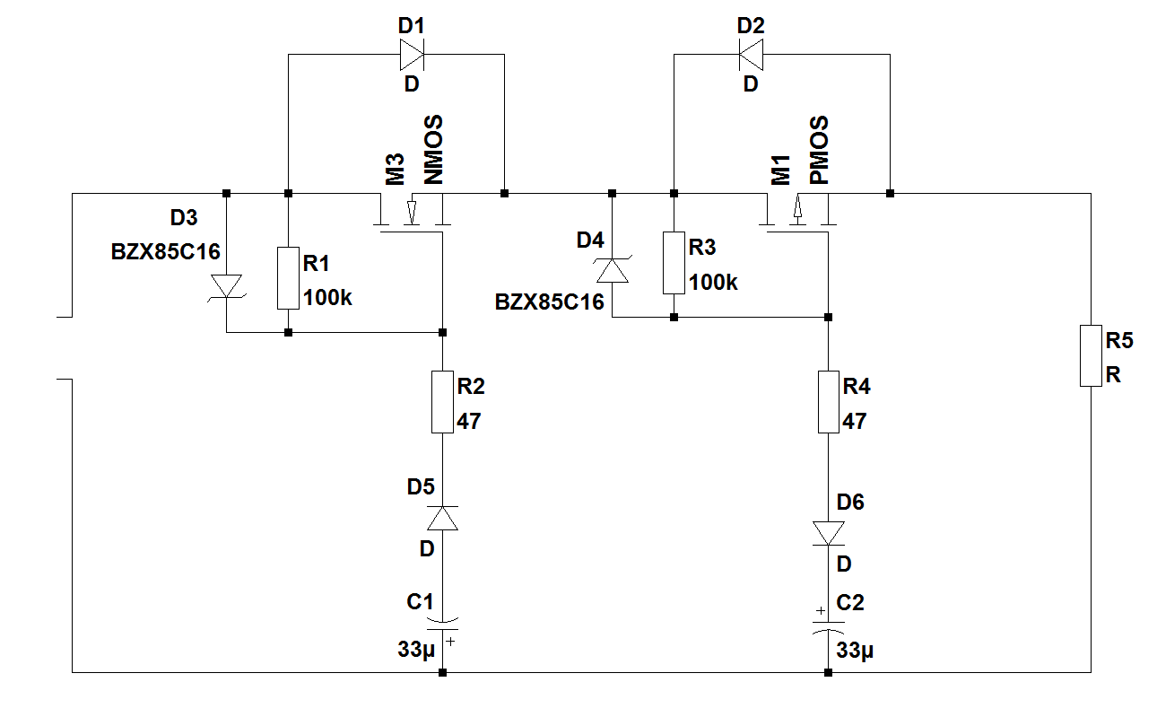

На прав път ли съм (GS max = 20V) :
при 10V -> гейта пада на 4V за 3s
при 13.5V -> гейта пада на 4V за 4s
взех за пример IRF510 - напрежение на отпушване 2-4V. най-вероятно ще ползвам някакви китайски ментета дето взех от ebay.
Времето на затваряне/отваряне на клапата е около 1-2s
(опа. видях че няма кой да разреди кондензаторите. Може да вдигна малко резисторите и да потърся някакви не-електролитни и да махна диодите)

По-логично ще е ако транзисторите са еднакви (два P или два N), т.е. единия прекъсва едната жица, другия другата...
Може да вдигнеш зарядния резистор 10 пъти и да намалиш 10 пъти кондензатора (за да не е електролитен и да махнеш диода)

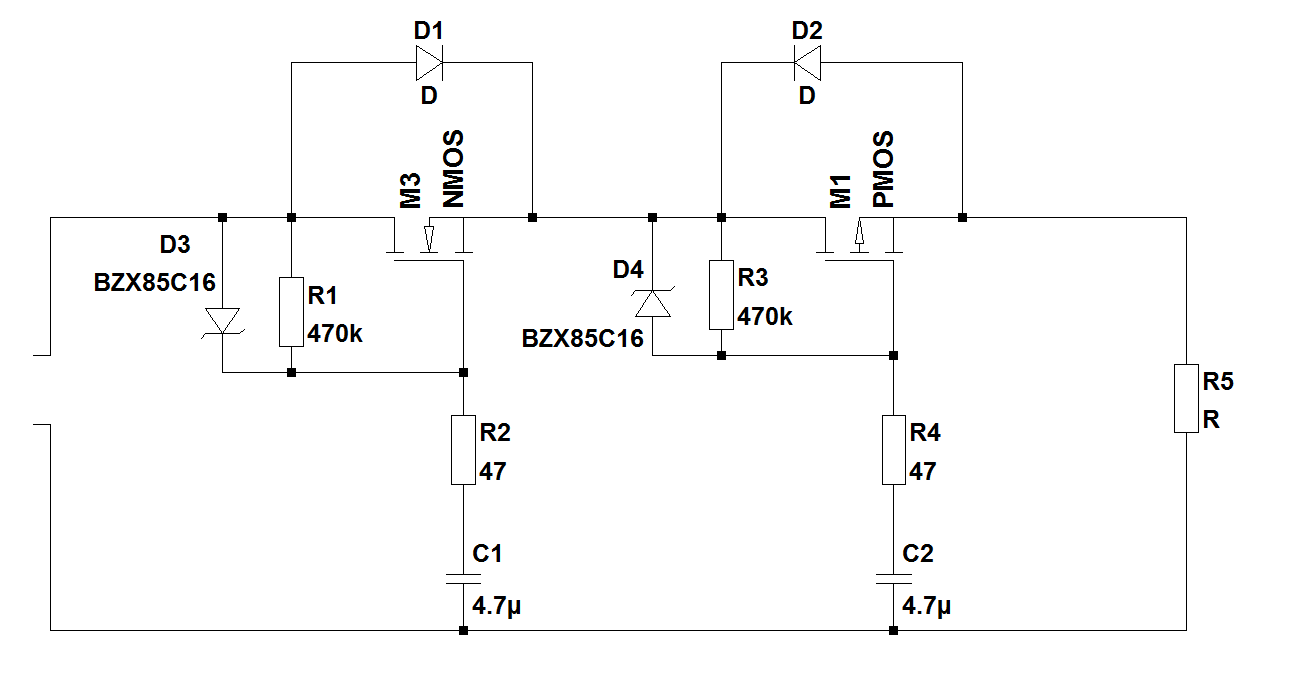

Ако кондензаторите не са полярни ще се разреждат+зареждат в обратна посока през ценера, свързан в права посока.
R1=R3=470k
C=4.7u
време за достигане на 4V при напрежение
10V - 2s
13.5V - 3s
(едит - забравих да сменя резисторите в схемата)

miro_atc написа:
Хмм. Прав си - ще сложа два N или P (от които имам повече).
Колкото до резистора - не искам да качвам резистора много. В колата е пълно със смущения. Даже 470к ми се виждат много. Мисля че има и по-големи стойности за кондензаторите
PIC SPBRG values calculator
Чет Апр 21, 2016 12:50 pm
Мнения: 11289
Мнение Re: Спиране на тока към DC мотор при блокировка
Сега се загледах - сорсовете на транзисторите трябва да са от към входа ;-)
И тия диоди май не са боди диодите и са малко наобратно сякаш, по-добре ги махни ;-)
А за шумовете... ми малко трудно шум ще попречи на кондензатора да се зареди. Коднензатора и през 10 мегаома пак ще се зареди. От там насетне имаш от едната страна акумулатора на колата от другата страна микрофаради.... Тоя шум трябва да е с мнооого енергия за да направи разлика между два такива източника ;-)

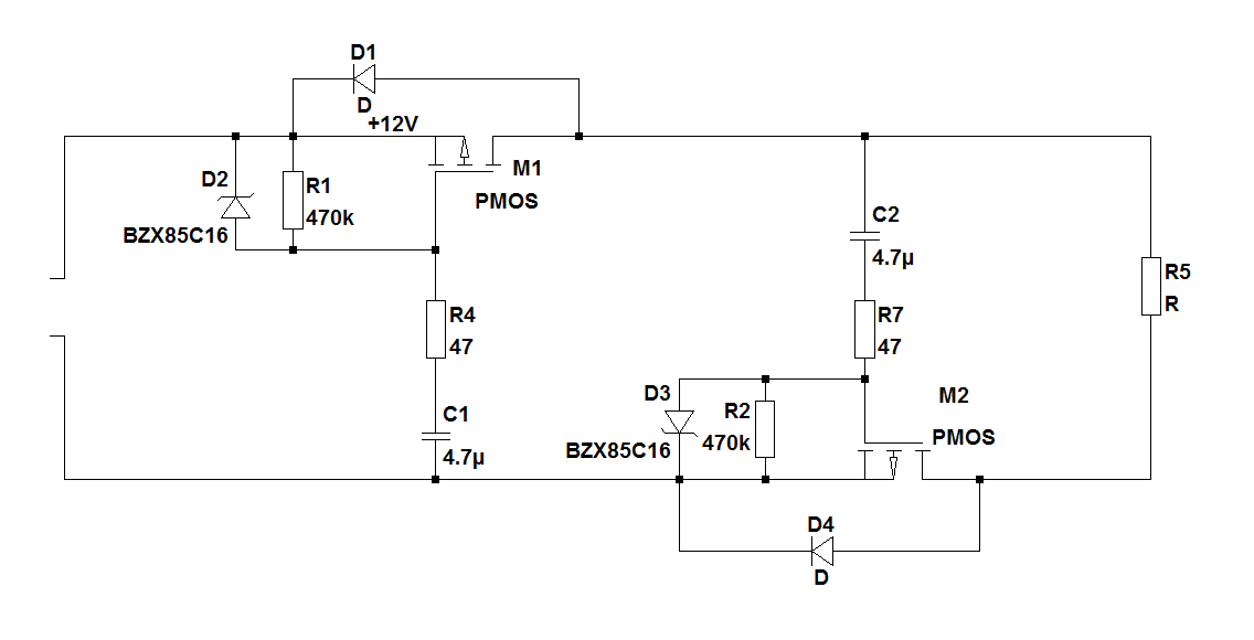

miro_atc написа:
Като обърнеш транизсторите диодите си идват намясто. Защо да ги махам? Не е ли добре да има и външен диод. Тока стига до 400 мА. Може да има пикове няколко пъти по-големи. Аз мислех даже шотки да сложа.
Чет Апр 21, 2016 1:33 pm
Мнения: 680
Успях ли да обърна транзисторите правилно. На горния съм отбелязал поляритета когато работи.
