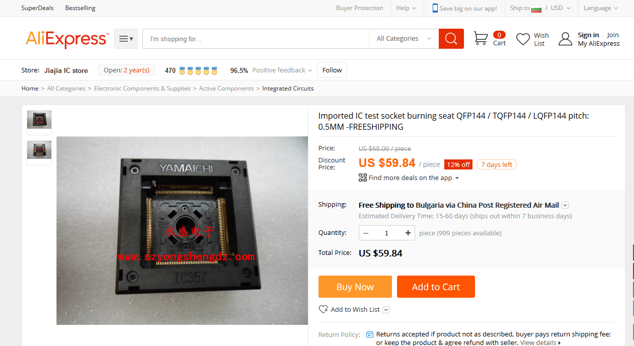

Мнения: 3547
Мнение Re: TQFP 144 сокет ..
stefan63 написа:
тоя еретичен цък що цъка на грешка 404?
Правилно си цъка ве. Тамън го пробвах.
Clipboard01.png [ 325.52 KiB | Прегледано 1491 пъти ]
