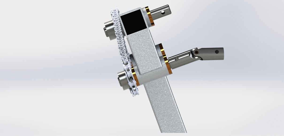

Един (най-вероятно тъп) въпрос свързан с механика - опитвам се да проектирам следната мехатроника - три оси свързани помежду си. Свързването помежду им мисля да става с верига и три верижни колела - Z9 081 ISO ( прибл. 40 мм диаметър, стъпка 7 мм) , за да няма приплъзване .
Проблема е ,че осите са ми 13 мм и не се поддават на промяна, а отвора в центъра на хъба на
набелязаните от мен вер. колела е 8 мм. Каква е стандартната практика в такива случаи - търсене на верижно колело с готов отвор 13 мм, доразпробиване на фреза от 8 до 13 мм или смяна с вер. колело от тези, които са с адапторна конусна втулка в средата ( последното ми се струва трепане на муха с топ).

колело с 13мм отвор надали ще намериш. 12 и 14 са стандартните размери, поне за метрични вериги.
какво е зацепването към вала?
аз лично бих гледал много скептично на колело, което да успееш лесно да разпробиеш на по-голям диаметър. пък и само с пробиване няма да е достатъчно - ще трябва и по един зенкер и райбер да минат, иначе колелото кой знае как ще легне на вала.
според мен разглобяване на мотора, престъргване и шлайфане на вала е по-лесно.

Зацепването е с два отвора перпендикулярни на остта - един в колелото, един в оста и
болт между тях - знам че не е най-добрия метод, но мех. изисквания към самата система са
изключително ниски - прави само 90 градуса полу-завъртане на ляво и 90 на дясно с много ниски обороти.( горе долу оборотите, с които баба Гицка си върти ролките на простора за дрехи). Най-критичното в случая е да няма приплъзване ( на една от осите ще има потенциометър за отчитане на позиция) , иначе дори щях да го направя с три ролки и стоманено въже между тях.
Значи -отпада варианта с разпробиване -
аз там най-много се зачудих -като гледам верижни колела с големи диаметри и някакъв мижав
отвор за ос в средата, си помислих да не би пройзводителя да го е предвидил само като водещ
отвор и да предполага последващо разпробиване . :-k
Май няма на пазара това което ми трябва - верижно колело с външен диаметър максимум 40 -50 мм и отвор за ос 13 мм. , и ще се минава на вариант с конусна втулка или пристъргване на остта както казваш. Обаче ако намаля остта до 8 мм, да не вземе да се деформира ( веригата няма да е цяла, а със стоманено въже и обтегач и ще се натяга здраво.

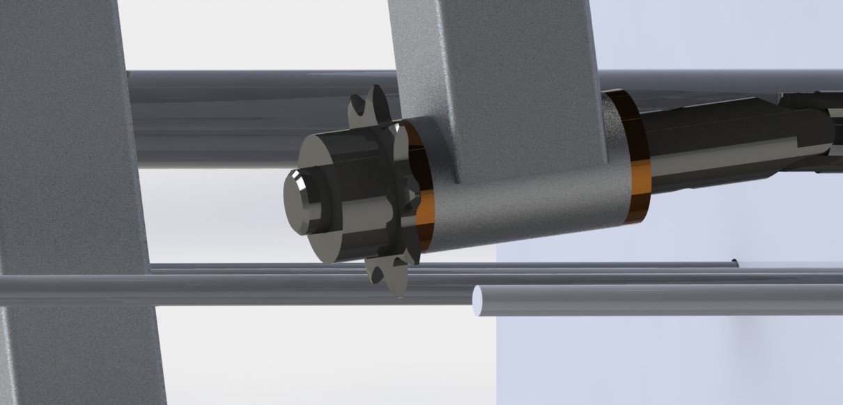

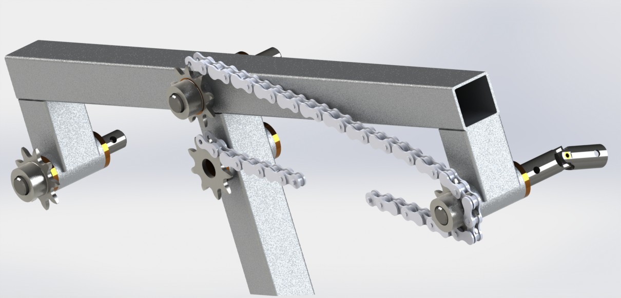

То и аз на този етап не знам какво ще свърши работа - цялата установка е наклонене под ъгъл
и затова движението към две от осите се предава с карета. Непосредствено под пътя на веригата има шпилки, по които вървят дебели снопове сигнални кабели и затова трите оси не
са в една линия, а под формата на триъгълник и ще е нужно май и четвърто паразитно колелце
да държи веригата прибрана.

Дали ще може да задам още един въпрос (извинявам се за некомпетентността си по механика)
Значи - спрях се на зъбчатка с готов отвор 12 мм, която ще бъде инталирана на ос 12 мм.
Остта ще се движи вътре в две бронзови втулки(с жълт цвят на картинката), а самите втулки ще са пъхнати в желязна или алуминиева тръбичка.
Въпроса е как да подбера размера на бронзовите втулки - трябва ли да има някаква хлабавина между оста и вътрешния диаметър на втулките. Като гледам готовите втулки които се предлагаг, са си точно с вътрешни диаметри колкото осите примерно 12 мм , 14 мм и т.н. ,
без хлабавина. След което в рамките на един размер - примерно 12 мм се предлагат няколко подвида според дебелината на стената 1.5 , 2.5 , 3 мм , което прави съответно външен диаметър
15 , 17 или 18 мм. Т.е.
вътрешен / външен: 12мм/15мм ; 12мм/17мм ; 12мм/18мм .
Железните тръби 1/2 теоретично ще са с вътрешен диаметър 17.34 мм. , т.е с 0.34 мм по
широки от втулка 12/17мм . Стандартни алуминиеви тръби са с вътрешен диаметър 16 мм максимум , т.е. - с 1 мм по тесни от втулка 12/17мм . При набиване на втулката в тръбата какъв е принципа - по-тясна или по-широка от втулката тръба , или се пристъргва и донаглася на струг?

таз верига под ъгъл нещо иде, от переспективата ли е?
друг вариант е да видиш нещо от колело дали няма да свърши работа. главините на бай стругар останалото може от някоя касета за скорости да разчастиш

Да ме извинявате ама не виждам проблем да стане, още повече ако се пригоди един оптегач. Може да стане всякак. С добавяне на още едно колело се решават всички проблеми.
