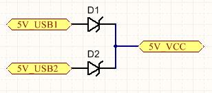

Правя едно устройство, което се захранва от USB. Консумацията му е почти на ръба да спецификациите USB2.0 ~480mA, затова исkам да предвидя и допълнително захранване от втори USB порт (USB powerbank ...)
Препоръчайте, как да го направя (идеята на картинката - дори и с шотки е неприемливо), така че да имам минимални загуби при работа само с 5V_USB1.
ОУ + мосфети ще ми заеме доста място (краен вариант). Търся специализиран чип за целта (power path...) - цената не ме притеснява (няма да са хиляди бройки - за съжаление :) ).
Някакви идеи :)

http://www.ti.com/lsds/ti/power-managem ... =2.6;105.2

bateAz написа:
http://www.ti.com/lsds/ti/power-management/power-multiplexer-mux-products.page#p588max=5.5;12&p265typ=2.6;105.2
Благодаря за бързия отговор!
TPS2113 изглежда точно като за целта!
