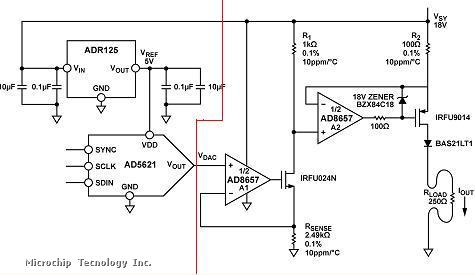

Здравейте! Помня, че някъде имаше тема по тези въпроси, но не мога да я намеря! Контролерът ми ще работи на 5V. Относно токовият изход намерих ето това:
20mALoop.JPG [ 21.08 KiB | Прегледано 6100 пъти ]
Проблемът ми е с 0-10V(не съм сигурен дали стандартът не е 0-15V?!). Как да повиша напрежението от 0-5V на 0-10V. Стандартните DAC работят на 5V.

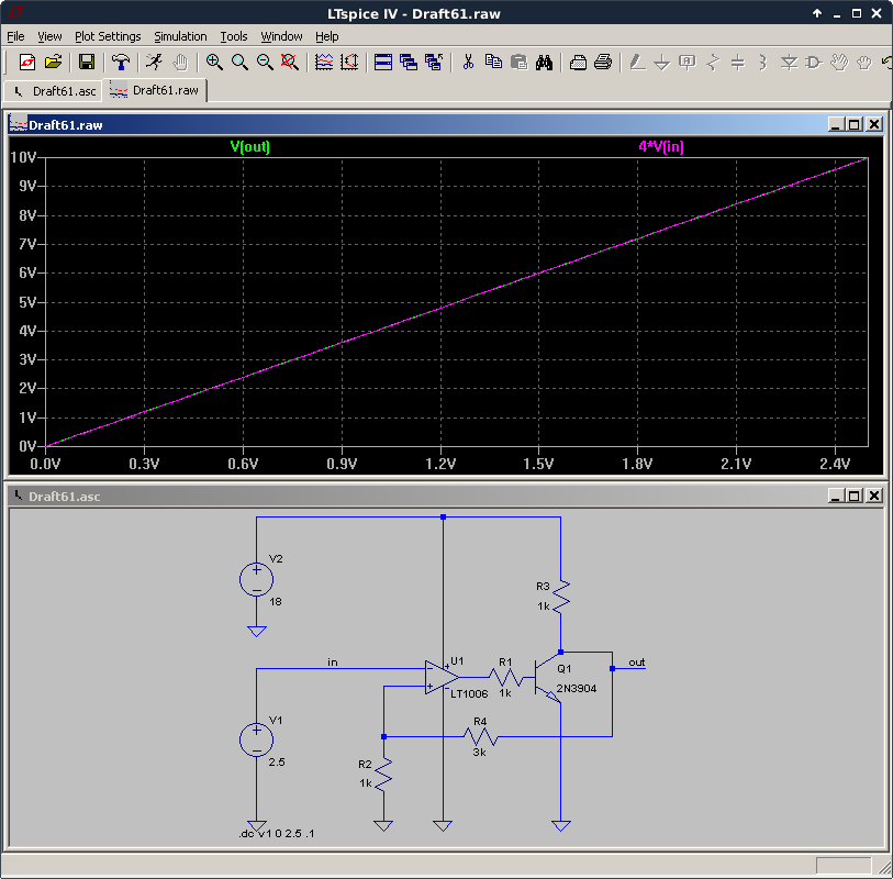

Като за начало - 0-2.5 -> 0-10V. Със защита от късо.

Тази схема ме съмнява.
Нед Сеп 04, 2016 5:37 pm
Мнения: 616
Мнение Re: Изграждане на стандартни аналогови изходи 0-10V и 4-20mA
Съмнява те защото не работи, не и с това захранване, не и с 0...+нещо си на изхода

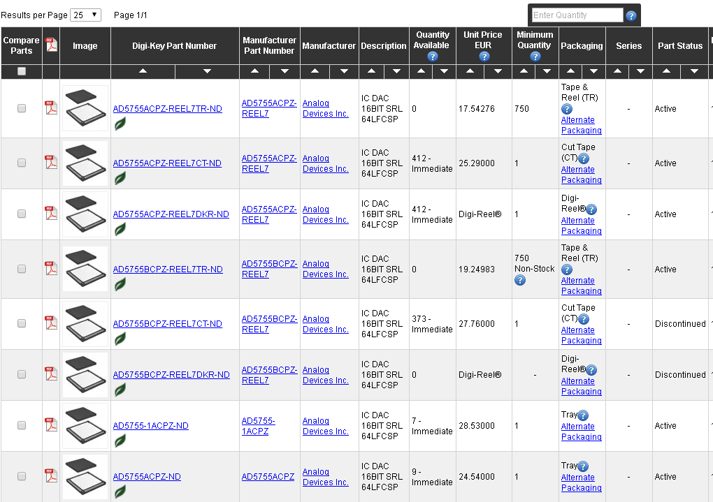

ми що не им покажеш един среден пръст на кометите :?:
те на в ирландскиа дигикей, което е в пъти по скъпо от другаде, най-скъпия чип е кум 29 евро (за 1 бр)
ще ти постна картинка, че незнам дали ще се отвори линка
http://www.digikey.ie/product-search/en ... 2?k=AD5755
то верно ако правиш единично устройство няма как да си на голем кяр, ама ако тръгнеш да слагаш прецизно референц волтажи, пък опамп за обратни връзки, пък защита от късо и претоварване на входове на изходи , пък всичко да е са в инструиалния температурен диапазон не като пръдне някой около него да дрифти с 50 миливолта... няма да ти излезне много по евтино с дискретни компоненти, пък като си турнеш време за дизайн/редизайн/рередизаий на платката и въобще на идеята... :)
гол чип дето го върши тва си излиза по -евтино. Ако изкрънкаш някой колега от щатите да ти го купи в долари - още по евтино...
