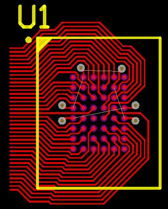

1. BGA стандартно се пуска през ENIG. Просто заради малкия клиренс/писта точноста при горещо не може да се постигне, самите платкаджии не искат да приемат поръчката (ако са читави де).
2. Рама ти е на 0.75 мм питч. Топчето ти е 0.35мм номинал, аз лично на такова слагам 0.3мм пад. Тогава по диагонала ще има 0,76 клиренс. Дупка с външен размер 0.6 (0.2 дупка и 0.2 ринг) ти оставя само 0.08мм клиренс между пада и ринга на дупката, което е много под 6те милса (което би трябвало да е 0.15мм).
3. Между два пада, при 0.3мм пад ще имаш 0.45мм което е точно 0.15мм клиренс/писта, демек там с 6 мила си ОК.
Т.е. писта между падове ще прекараш, но дупка под чипа няма как да сложиш. А за този чип си трябва, защото всички пинове ти трябват и вътрешните няма как да ги изведеш без дупки под чипа. Ето ти картинка:
Clipboard02.jpg [ 302.58 KiB | Прегледано 4663 пъти ]
Трябва ти дупка с външен ринг максимум 0.5мм и клиренс 0.125мм (4 милса). Ако намалиш малко пада (0.25мм) може да минеш с малко по-голяма дупка, ама е рисково за монтаж според мен с толкова малък пад.

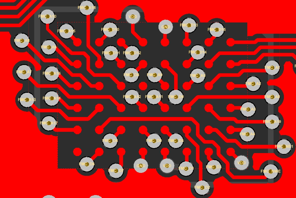

Абе, за паметта специално минавам без кьорава via между падовете, ама за FPGA-то ще ми трябва, а то е със стъпка 0.8.
Знам че няма да ви хареса, ама ей-сега го нахвърлях:
BGASRAM.png [ 18.56 KiB | Прегледано 4642 пъти ]
