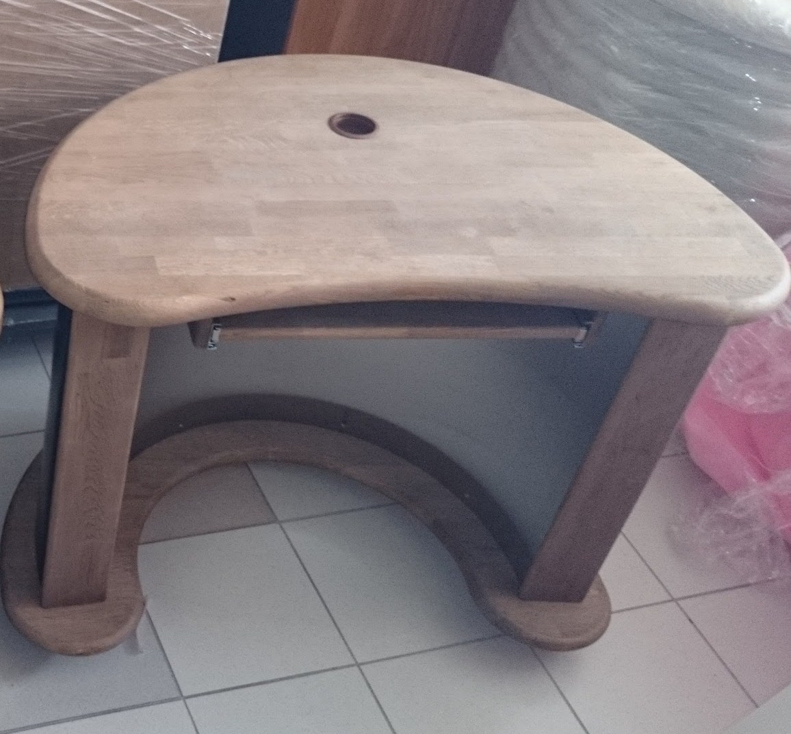

Ами 3 см са ми малко, плота не е 10 см но да има някакъв резерв, все пак има и плот. Иначе плота е 3-4 см, зависи от производителя на масата, но заедно със всичко може и повече да отиде, това са игрални маси, имат сукно, някои имат подложка под сукното, няма стандарт така че се запасявам :)

от къде ги вземаш тези маси с плот 10-см?
Иначе .. ето ти маса с 6 см плотче но тази е малка и за други цели :)

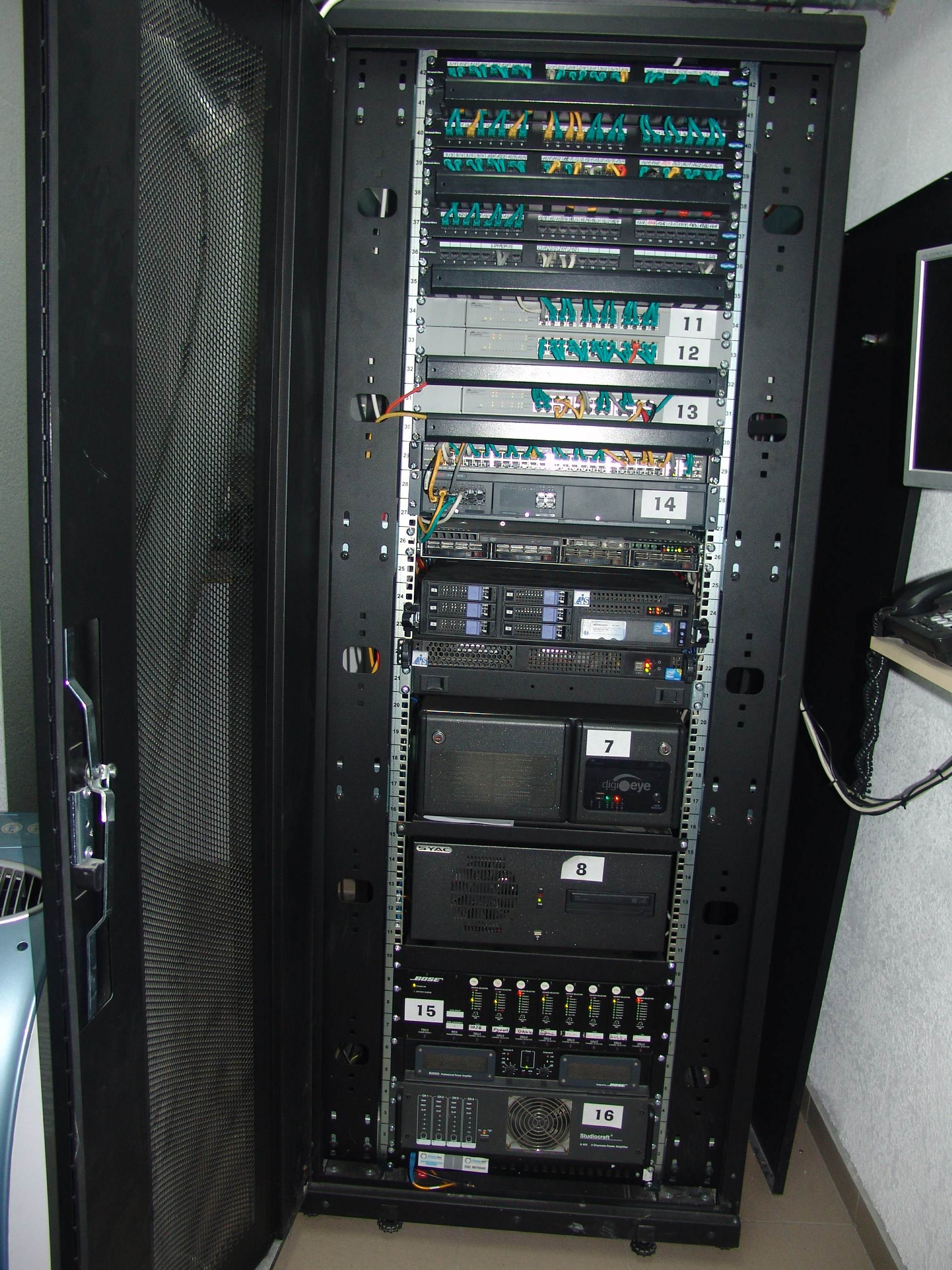

в смисъл какви, като марка или какво има .. има много неща иначе, 2 суича по 24 порта, един 48 порта, един домейн сървър с масив към него, втори домейн сървър, един линукски рутер, два DVR-а, миксери и усилватели на озвучителната уредба :) ... дето ще обеснявам .. те на
