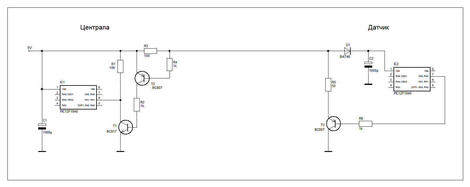

Ако жицата е двужилна, за да спестя такова разкопаване - бих направил захранването по тази жица, минавайки през нискоомен резистор, а в края на линията - устройство, което се захванва от това напрежение, и с едно транзисторче "удря" захранващата жица към маса, създавайки токови импулси за комуникация, например RS232. Получава се нещо като One Wire, но с еднопосочно предаване на данните. Прилагам груба картинка на нещо като схема. Кондензатора при датчика е достатъчен, за да го държи захранен през времената на изпращане на "ниско ниво" на комуникиращия сигнал. Този метод го ползвах преди време за RFID четци, изнесени на голяма дистанция от централата. Работи достатъчно сносно, като от време на време се получават някакви случайни смущения по жицата, които приемника по програмен път ги отхвърля като невалидни данни. В изпращането на пакета данни включвам водещ байт и контролна сума накрая. Т.е. досега не ми е правил забивки или случайни обърквания на това, което трябва да прави. Предаващия процесор може да се направи да изпраща данни на всеки 10-тина секунди например, като също така можеш да свържеш много повече неща към него.
