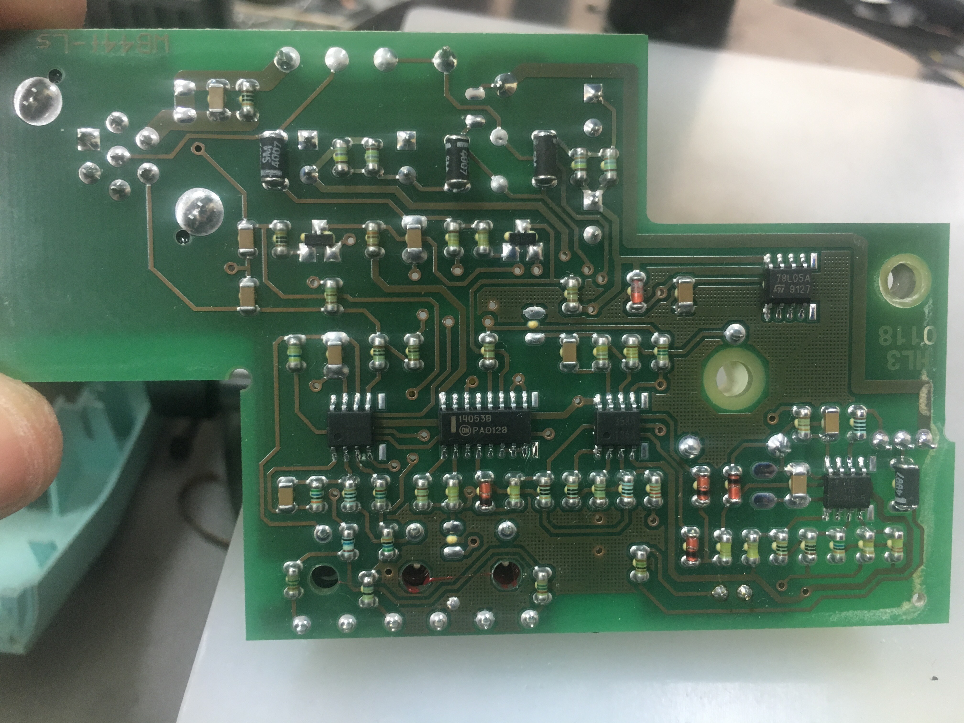

Търся схема на Weller WS80 - захранващ блок - купих си едно такова повредено но се оказа, че чипа за управлението е умишлено изтрит. търсих в нета но точно за такова захранване не намерих нищо . ако някой има информация ще бъда благодарен да я сподели . Обикновено не горят тези неща какво е станало не се знае

Това са стари чито аналогови станции, чиповете са стандартни, по начина на свързване не се ли разбира какво е?

снимчица

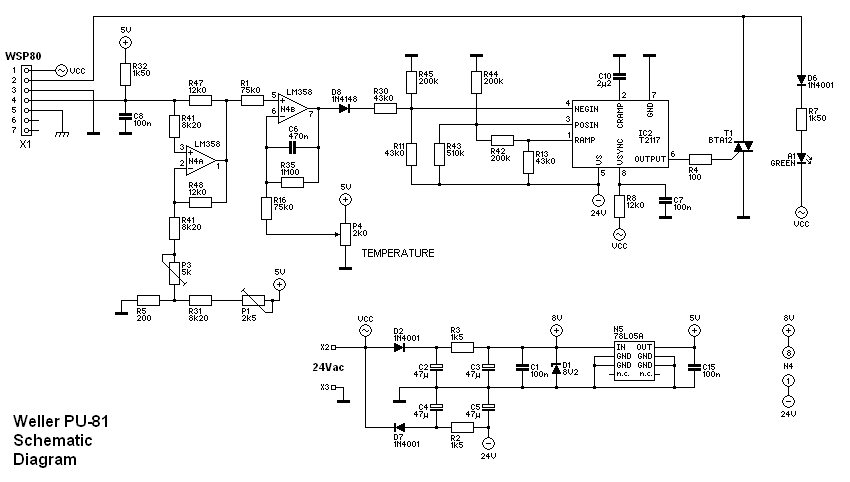

Ето я снимката на платката , това което разбрах е че оригиналния чип за управление е U217B който е аналог според гугъл - UAA1016B=SL443A=T2117 проблема е че няма откъде да се поръча , няма в комет, футурел и другите доставчици - някой да знае за друг аналог - иначе намерих и някаква подобна схема :)

Според мен схемата и платкат анямат много общо, така си мисля. На платката имаш 5 чипа, на схемата имаш 3. Тази схема не е ли заместител на оригиналния контрол ?

Търсих навсякъде информация за това захранване и намерих само това, наистина има една интеграла 14053B който е в повече от схемата , с изключение на U217B всичко останало ще го сменя , остава отворен въпроса за този чип . даже мислех да правя нов контролер цифров но там става сложно с кутии и допълнителни захранвания :( - не предполагах че немците ще сложат управление от преди втората световна война

e, не е чак толкова старо чипчето. има дейтакодове от този век.
все пак изделието е мислено преди 40 години!
сменен е с UAA2016, който си е в нормална продажба. 4 кинта през фарнел.
ама ще трябва да барнеш малко нещата около 1-ви и 2-ри крак, че новия модел е усъвършенстван.
рзпечатaй си двата чаршафа и съобразявай.
и смени триака първо. не виждам друга причина да изпуши чипа.

Тази "интеграла" дето е "излишна" от схемата е аналогов мултиплексор. Не знам сега, какво е питането? Кое е изгоряло, кое да смениш, или? Премери ли захранващите напрежения на ОУ-тата? На мултиплексора също можеш да погледнеш захранващото. Ето на мукса схема. Очаквам конкретен въпрос :) А иначе германците не сменят нещо което работи. Едва, когато поне един компонент стане с референция "obsolete", тогава нещо се сменя (евентуално, или се поръчва изцяло нов дизайн).

Колега dvrachkov - всичко на тази платка е изгоряло , някакъв псевдо майстор е подменил и/или изгорил всички чипове , и ще ги сменя , проста схема - захранването е доведено до ремонто-непригодност с цел придобиване за без пари - типично по български, аз обаче си купих поялник и работата стана копче за балтон - затова съм се заинатил да го направя
