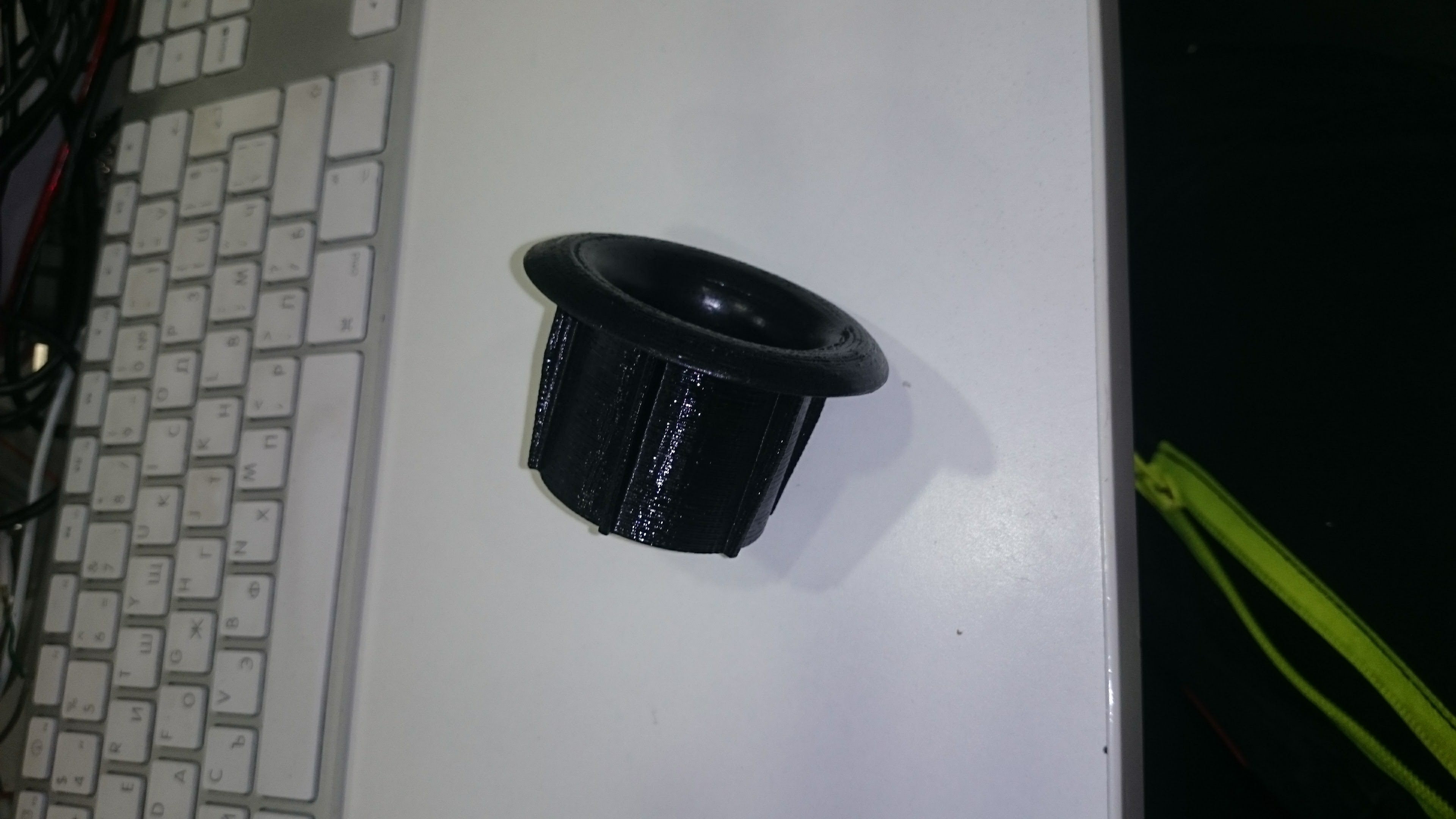

Скица нямам, ето нещо такова но мога да го скъся още, а и да го упростя. Материала .. PP е ОК да, ABS също става, не съм много капризен, само да не е PC.

В краен случай мога от полиуретан да ти го направя. Имаш модел и ще стане бързо, но не съм сигурен дали ще е достатъчно здрав. Аз лично ги пускам поне 3мм с оребряване, но това за големи детайли. За малки няма достатъчно опит.

Полиуретан не могат да се докарат бройки, реално като сметна че трябва да се прави на едно място за навсякъде, може да станат 3-400 на месец, за малък шприц е ОК, но за уретан ще дойде твърде скъпо, а матрицата реално ще е почти същата като за щприц при този размер. И за уретан за такива количества трябва или алуминиева или стоманена. Този детайл шприцван на автомат ще е с цена под 50 ст, 1-2 лв мен ще ме устроят, но с уретан не може да се докара такава цена.
