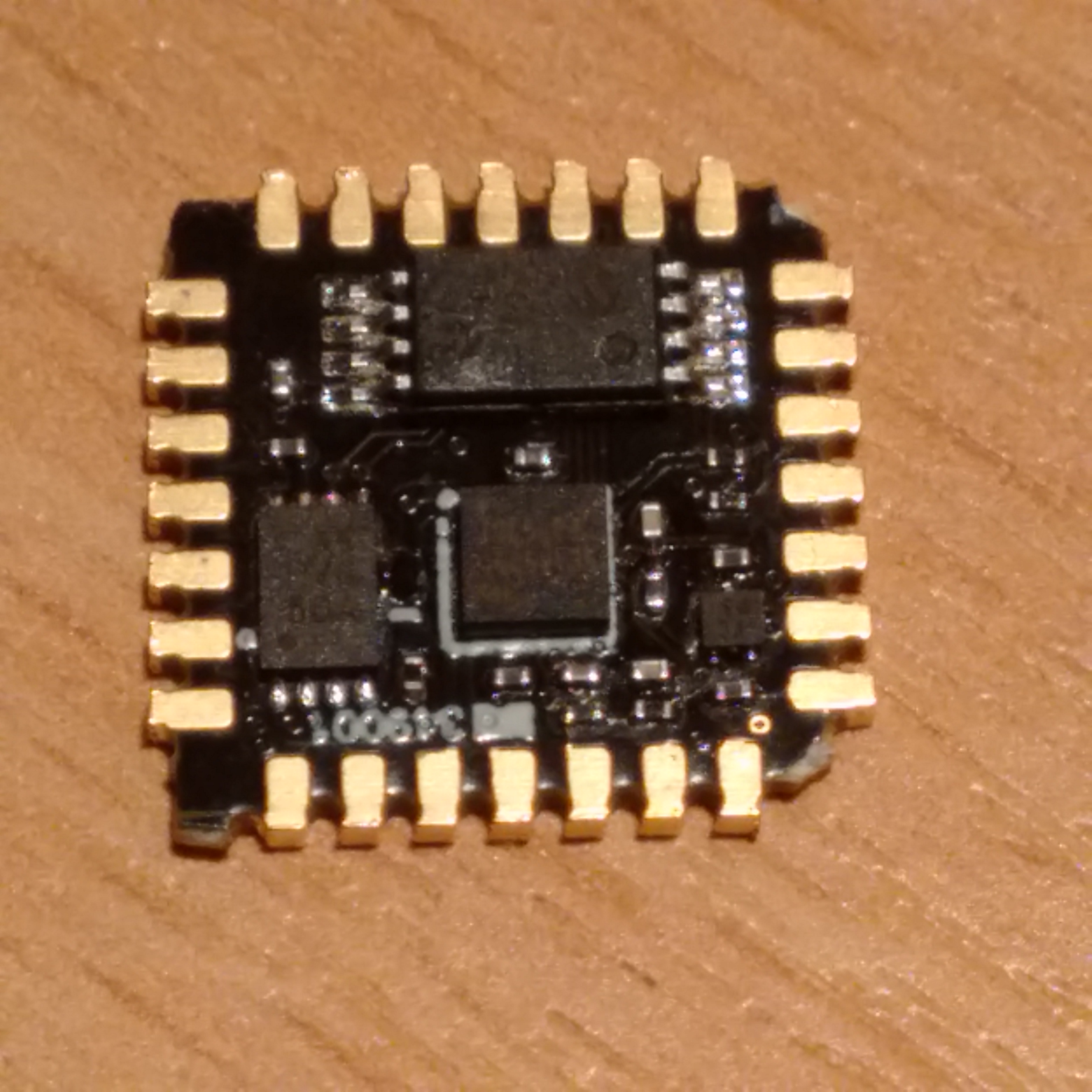

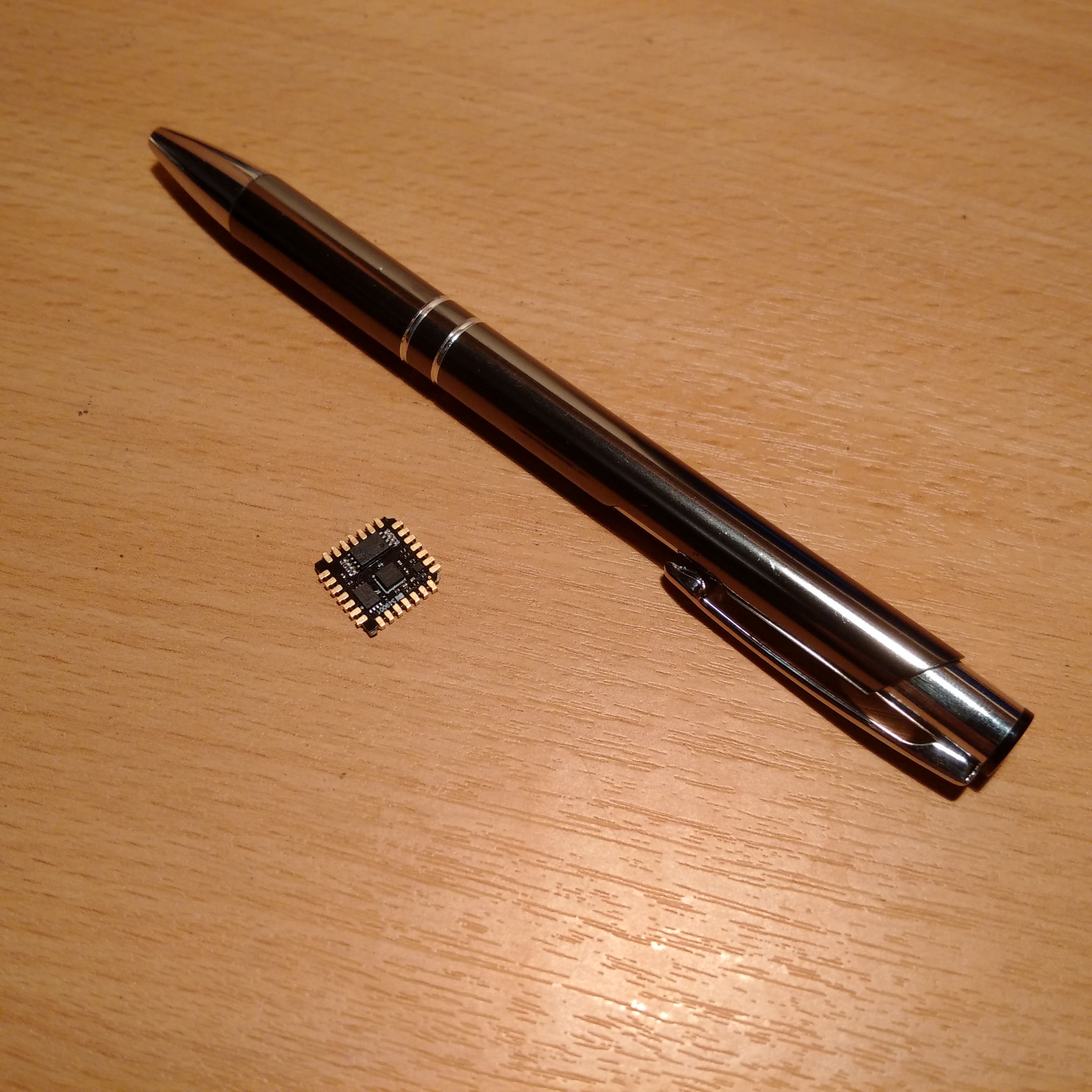

Не изключвай хибридния модел толкова лесно, особено ако не разполагаш с голям бюджет. Всичко опира до добре разработена схема и платка. Така както си го обяснил може да се направи на около 5х5 милиметра модулче което е горе-долу каквото ще получиш и с ASIC.
Виж тия снимки например. Това е LCC20 хибриден модул и има доста повече електроника вътре, а е под 100 квадратни милиметра площ.
IMG_20161228_170135.jpg [ 1 MiB | Прегледано 3172 пъти ]
IMG_20161228_170253.jpg [ 1.51 MiB | Прегледано 3172 пъти ]
