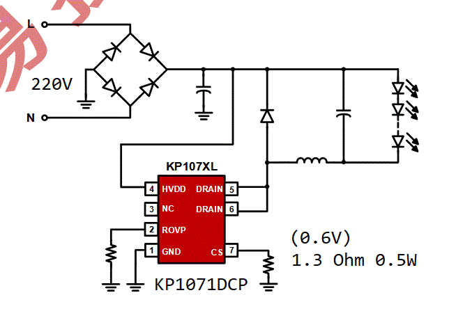

Имам ЛЕД лампа с драйвер с KP1071DCP.
Схемата е като на прикачената картинка.
Въпроса е как може да се направи регулирането на тока през LED-овете с потенциометър?
Тока се задава от резистора свързан на 8 краче, който е 1.3 ома. Напрежението върху него е 0.6V. Това до колкото схващам е вход за обратна връзка по ток.
Въпроса е как най-лесно може с потенциометър в тази верига да се направи регулиране на изходния ток на драйвера в някакъв тесен диапазон?

Да се замени резистора с такъв с по-голяма стойност, отговаряща на около минималния ток, и шунтирането му с подходящ мосфет който да се явява регулируемо съпротивление.
Като опция, последователно на мосфета да се свърже още един резистор, ограничаващ максималния ток който може да се зададе.
Или нещо подобно... Идеята е сурова и недобре обмислена. :mrgreen:

бих потърсил сходен чип с пвм/аналог вход за димиране, по такайски драйвери съм срещал такива, различават се с 1 цифра примерно чиповете, единия с димиране другия без
на бързо търсене попаднах на един подобен но не е точен аналог

Има нискоомни мощни потенциометри:
https://www.mouser.bg/ProductDetail/CTS ... 9ArA%3D%3D
Основен резистор и паралелно на него последователни резистор и потенциометър, свързан като променливо съпротивление.

за CS пише, че е токовата проба...

Там резисторите не са особено мощни - обикновено са 0805, виждал съм 0603, за 1206 не се сещам, но в по-мощните лампи вероято са такива. Понякога са по два, за по-точна настройка. Според мен гонят максимума на чипа. Та ако се сложи потенциометър, не е задължително мощността му да е ограничаващ фактор.
Мосфет може и да не е особено подходящ вариант, тъй като вероятно няма да се държи като резистор. Най-много да се сложат няколко мосфета, които да добавят съпротивления с различна стойност към основното (което трябва да е по-високоомно от оригиналното), и да се реализира стъпаловидно регулиране, дори може да бъде в двоичен код.

Накрая направих стъпално регулиране с 3 степени.
Последователно на оригиналния токозадаващ резистор свързах още два резистора 1206 1 ом , които с плъзгащ 3 позиционнен ключ ги шунтирам и двата, шунтирам единия или не шунтирам нито единия. По този начин преходните контактни разтрептявания на ключа в момента на превключването няма опасност да изгорят електрониката.
Работи перфектно, като частите струват под левче.
(Е, времето за направата определено струва много повече. На мен ми отне около час като най-много време ми отне монтирането на ключето в кутията на лампата. )
