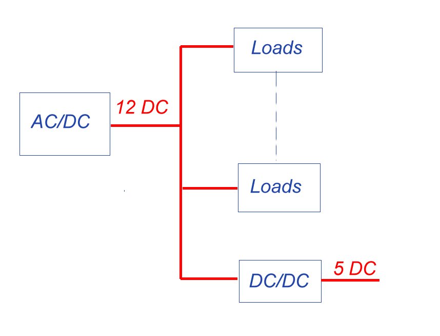

Проблема е вътрешен. Имам AC/DC захранване, конкретно 12 V, от тези 12 V правя 5V/20 A за ледовете. От тези 12 V храня и мониторите. Един специфичен модел монитор, с една специфична платформа имаше проблем когато включа 12>5. Проблемите не са радио тъй като с външно 12 V проблем няма, т.е. не го излъчвам от никъде, най-вероятно влиза по маса, за това говори и факта че дори само като обединя масата на двете захранвания проблем аотново излиза, той си е типичен проблем на смущение по маса.
Аз си имам теория защо става точно с този монитор и тази платформа, но нищо не мога да направя за тях. Проблема го бях решил с добавяне на входен филтър на 12/5, но в този момент гледах само със скоп, цифровите филтри ментят но лекроя няма такива. Както и да е, филтъра реши пролема, обаче онзи ден получих оплакване че в определан конфигурация тъча се губел. Тъча, особенно капацитивния е махнато животно, и ми стана интересно дали не ходи още някой по жиците който не успява да се види като вълнички на монитора но омотва тъча.
Та ако е тов аи има нещо то се появява в изхода на AC/DC-то и е предизвикано от това или някое друго импулсно, те и други се появиха които не са наши. Та целта ми е да видя какво ходи по DC шината. Навремето по таква схема точно ми мериха едно аутомотив кеото имаше DC/DC, мериха смущения внасяни в 12-те на автомобило, та първото което ми хрумна беше да меря по същата постановка, това което си е от AC-то си е там, верно че то самото може да зависи и от товара, но това може да се види.
Пон Ное 27, 2017 11:12 pm
Мнение Re: LISN за DC ..
За да не си рисуваме с думи, ето какво е положението.
На входа AC проблеми няма, там съм мерен не в една а в две лаборатории. Електромагнитни извън норма също няма, и там имам лаборатория.
Тези LOADS са различни модули, процесорната платка, монитори, друга периферия. На същата шина се мъдри и това DC/DC към 5 V.
Със старата платформа, с един от мониторите, включен на VGA се забелязваше проблем, проблема се изразява в съвсем леки вълнообразни линии, в момента не намирам снимка от този ефект, но предполагам е ясно, типичен ground loop но в случая не 50 Hz а доста нагоре.
Дали има граунд луп, да има, дали може да се избегне, не не може, защо не може е дълга и широка, приемаме че има дадености които не можем да ги заобиколим. Към онзи момент гледах и със скоп и със спектрален, наиситна имаше шум от това DC/DC, попреработих входният филтър при което се реши проблема с вълничките, не го гледах след това на спектралния да видя с колко съм го намалил, беше преди изложба и логично нямах много време, а и след това не осатана да се върна на това.
Този пробелм е решен и не се дискутира повече.
Да но преди няколко дни разбрах, че има някакъв проблем с тъчове, може би няма нищо общо с това, тъй като се появяви при 20-на изделия от произведени може би около 1000, и то не при нас а се е появил на място на инсталацията. Мен обаче ме загложди възможно ли е да има още гадове, точе има има, въпроса е какво им е нивото, които в определена ситуация, да се оказват достатъчно големи за да прецакат USB-то. USB-то също е податливо на граунд луп.
Затова искам да проведа едно по-задълбочено измерване, но реших да го направя малко по "официално" да го наречем. Та така, затова и си припомних какво съм мерил навремето и се присетих за тия LISN.
ps.jpg [ 25.96 KiB | Прегледано 3474 пъти ]
