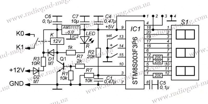

Здравейте, колеги. От два дни се занимавам с един термостат /електронен/. Закупих го от един сайт, който няма да споменавам, за да не става реклама. Означението, което има на платката е XH-W1209. Схемата на модула ще я кача в края на темата. Целта ми е да сменя неговия термодатчик - той е със 10к съпротивление според схемата. Ако не се лъжа тези 10к са при 20 градуса на датчика. Искам да го сменя с датчик за измерване на температурата на охладителна течност на вектра :D . Неговото съпротивление при 20 градуса е 2,5к. Можете ли да ми кажете кои елементи трябва да заменя, за да отчита правилно температурата с новия датчик ? Интеграла с който е реализиран термостата е STM8S003F3P6. Схемата я качвам ако може да я разгледате и да ми кажете кои елементи да заменя, за да тръгне. Основната причина поради която искам да сменя оригиналния датчик е, че него не мога да го използвам за целта, която искам, защото датчика трябва да е с резба, навит на 3/4 преход. Ако нещо не сте разбрали от сложното ми и заплетено обяснение - питайте. Благодаря предварително на всички ! :)

Ако това RT на схемата е въпросния терморезистор, то за да го замениш с такъв със съпротивление 2,5 kOhm, би трябвало да смениш R2 с такова със стойност 5 kOhm.
Това ще е вярно при 20 гр. Дали ще е достатъчно за целия обхват, зависи от характеристиката на новия датчик. Т.е - трябва да се пробва.

И за къв чеп ти е да мериш от датчика на вектрата? Иначе - R2 - 5кила. Ако кривата на двата термистора е еднаква (което много силно ме съмнява) ще стане. Ако си тръгнал да правиш това дето си мисля - така няма да стане.

Благодаря. Започвам да се боря с SMD пущините - като го сменя тази вечер надявам се и го тествам - ще пиша за резултата. А @Cekins я кажи за какво мислиш, че ще се ползва, за да видим дали правилно предчувстваш :D
П.П: Благодаря и на двама ви !! Смених R2 с две последователно свързани съпротивления 4.7к + 300ом и всичко тръгна точно ! Благодаря още веднъж ! :)

5к = 10к Х 2, успоредно. Тоест, едно върху друго. :D

Да, ставаше и два паралелно свързани по 10К съпротивления, но първо ми изпадна едно 4.7к и затова го направих 4.7к + 300ом.
