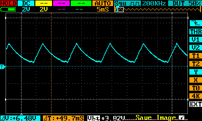

намалих изходното на 3.6V просто издържа малко по-дълго преди да почне да показва това на изхода, входното не пада под 8V
IMAG001.png [ 3.19 KiB | Прегледано 5174 пъти ]
има ли други идеи?
Сря Ное 08, 2017 12:38 am
Мнение Re: DC-DC LM5010
Къде е входа на тая осцилограма?

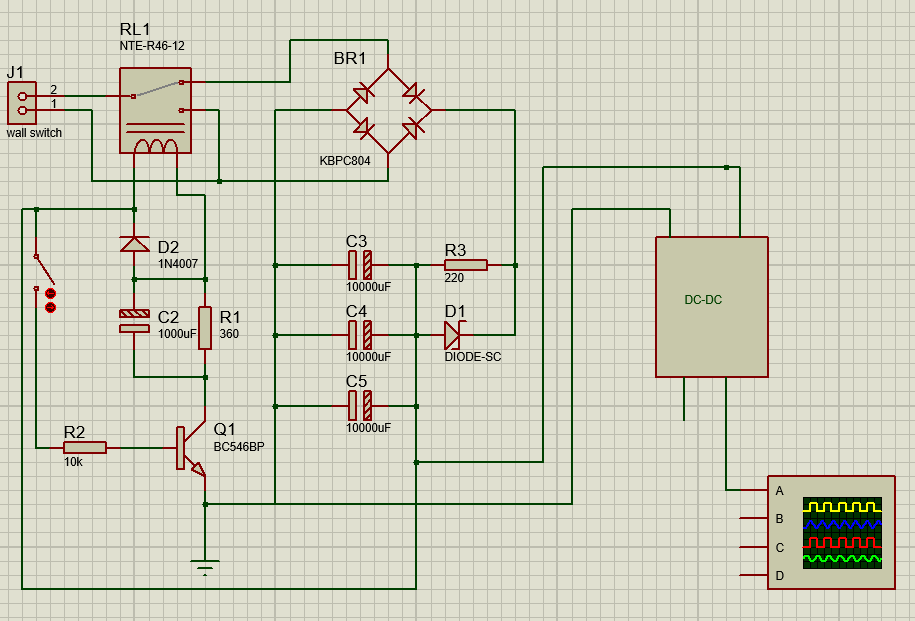

schemma03.png [ 46.52 KiB | Прегледано 5102 пъти ]
така изглежда опитната постановка на J1 имаме 11V на входа на DC-DC пада на 8.
ако шунтирам R3, D1 всичко почва да работи. предполагам трбва да се заиграя с R3
като правя сметки, ако са верни: когато схемата дърпа 40мА, пада на напрежение е 8.8V
и кондензаторите остават без напрежение. Ако намаля съпротивлението на 50Ом, ще имам пад 1.8V,
a токът за зареждане ще е 230мА
Чет Ное 09, 2017 9:38 am

Какво е предназначението на D1 в тази схема?
Чет Ное 09, 2017 10:33 am
Мнения: 699
За какво ти са толкова големи кондензатори там? Сложи си един 1000 микро с един 100 нано и махни резистора и диода.

Дано и кондензаторите реално не са свързани както по схемата - наобратно :)

От къде го измисли тоя ценер там, как очакваш да извадиш повече ток, изобщо къде видя такова свързване?

И релето как го е вързал :rolleyes:
