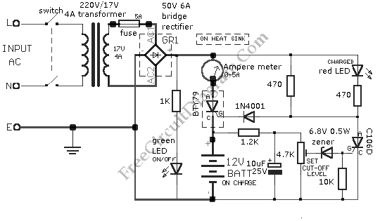

Това е първата:
Това е втората:
Дали някоя от двете отговаря на моите изисквания, като изключим факта, че нямат светлинна индикация за зареден акумулатор ? Дали имат възможност за регулиране на зарядния ток и ако да - то коя от двете е по-добра и как да им добавя индикация ? Ако никоя няма такава възможност за регулиране на зарядния ток - ако може предложете ми някоя схема вие. Благодаря предварително !! :)

Ни една от тия не става ...

И при двете схеми ще можеш да регулираш зарядния ток, лошото е, че той няма да може да се регулира автоматично в зависимост от напрежението на акумулатора. Друг недостатък е това, че няма обратна връзка по напрежение от акумулатора. Т.е - не може да се изключи автоматично след като е достигнато някакво напрежение.
Прост начин да избегнеш първото, е да вържеш последователно с акумулатора някаква подбрана крушка. При първоначално зададения ток, крушката ще свети, когато токът рече да намалява, крушката започва да свети по-слабо, но поради по-ниската температура на жичката, съпротивлението и намалява а това води до компенсиране на намаляването на тока заради нарастването на напрежението на акумулатора. Все е нещо. Ограничаване на заряда и индикация, също може да се добави, но защо да се прави, след като е пълно с вече готови схеми, примерно тази:

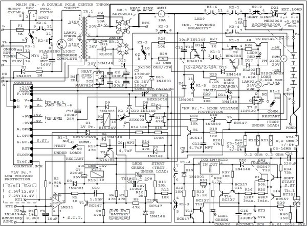

Ето- с регулиране на изходното напрежение и тока.

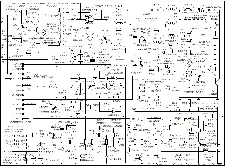

Ето ти схема:
Коментар на файл: Зарядно
Зарядно.jpg [ 312.71 KiB | Прегледано 7990 пъти ]
