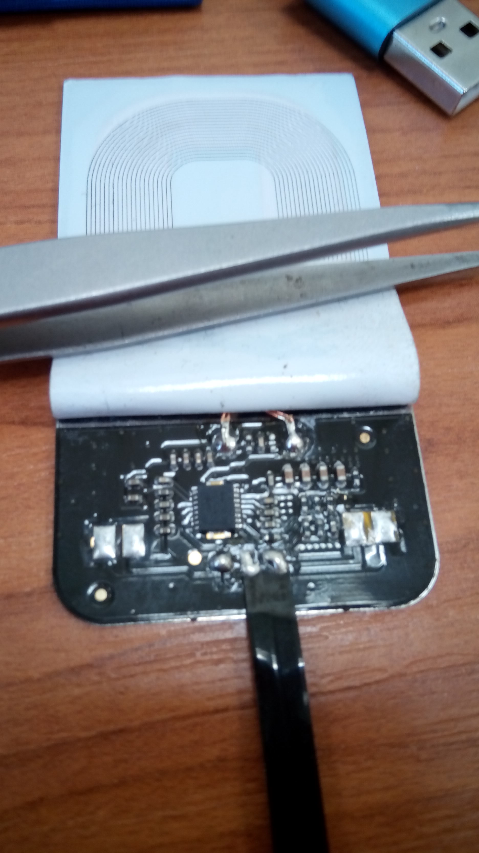

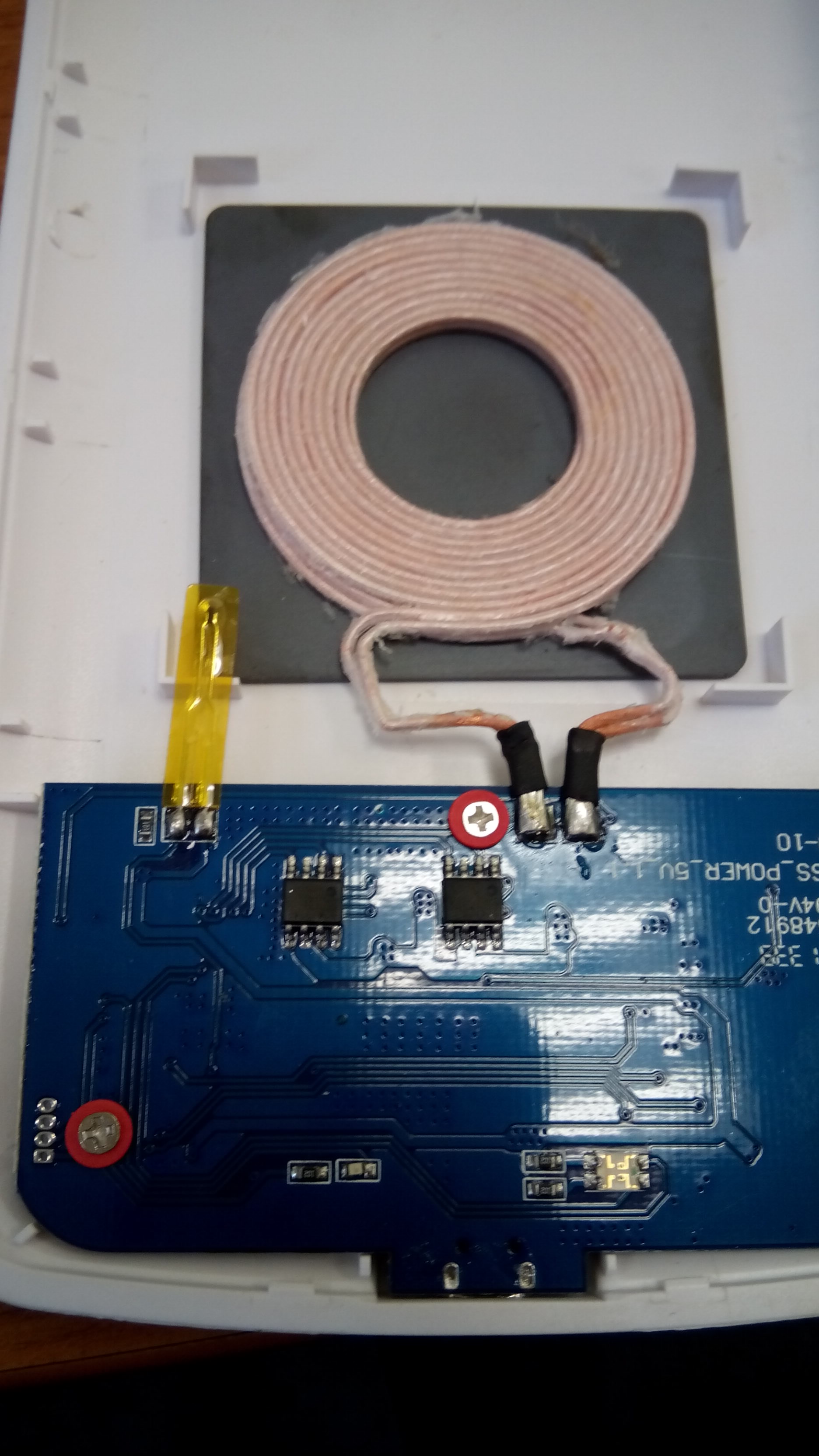

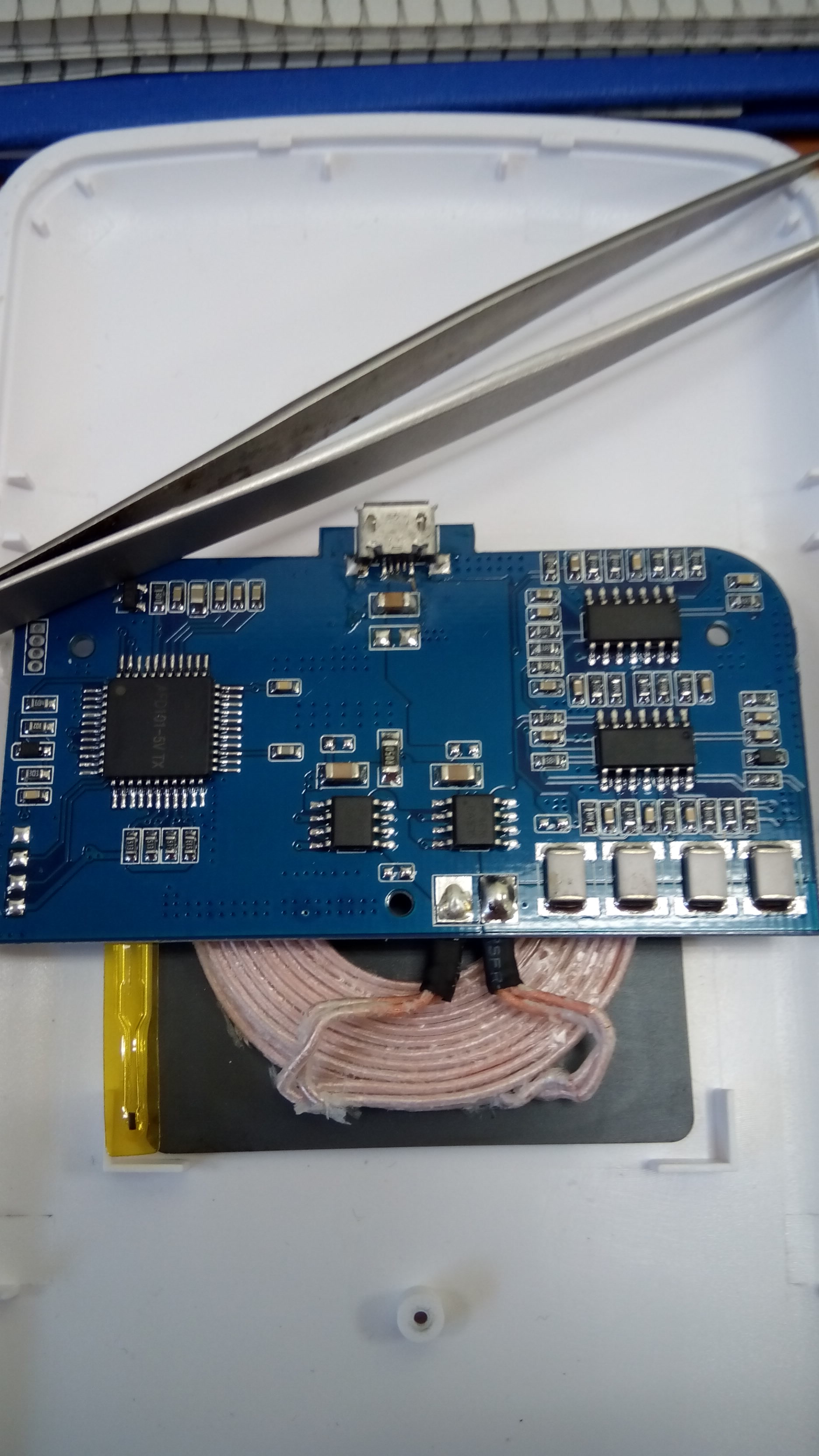

Вече се ориентирам към диапазона 100 до 200KHz. Попаднах и на линка на MYXATA. Имам и тази китайщина. При нея приемника е с BQ51013, а предавателя с китайски чеп. Разни чипове предлагат TI, NXP, Linear, Rohm... Но все нещо не ми харесва. Един вариант е LTC4125+LTC4120, но максималния заряден ток е до 400mA, което ми е малко. Вариант е също резонансен генератор с два мосфета, а в приемната част изправител, даун конвертор и зарядно. Но ще трябва да започна с бобините. Гледам Вюрт предлагат малки бобинки за целта...
IMG_20180117_135741.jpg [ 609.95 KiB | Прегледано 6181 пъти ]
IMG_20180117_135626.jpg [ 559.2 KiB | Прегледано 6181 пъти ]
IMG_20180117_135557.jpg [ 520.95 KiB | Прегледано 6181 пъти ]
