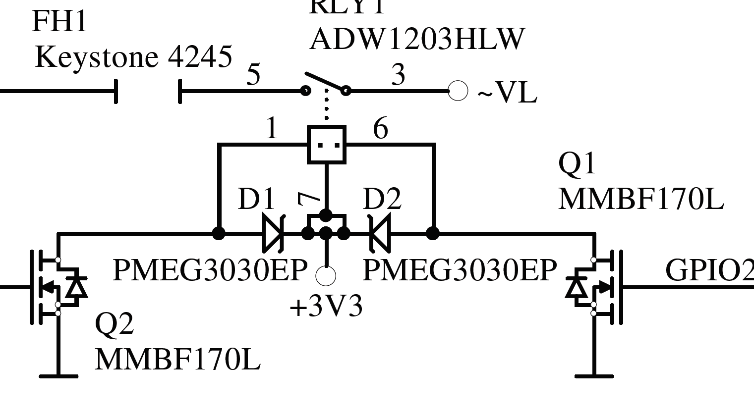

Значи постановката ми е така - имам едно лачващо реле което е на 3.3 волта. Искам да го пускам и спирам както е на схемата.

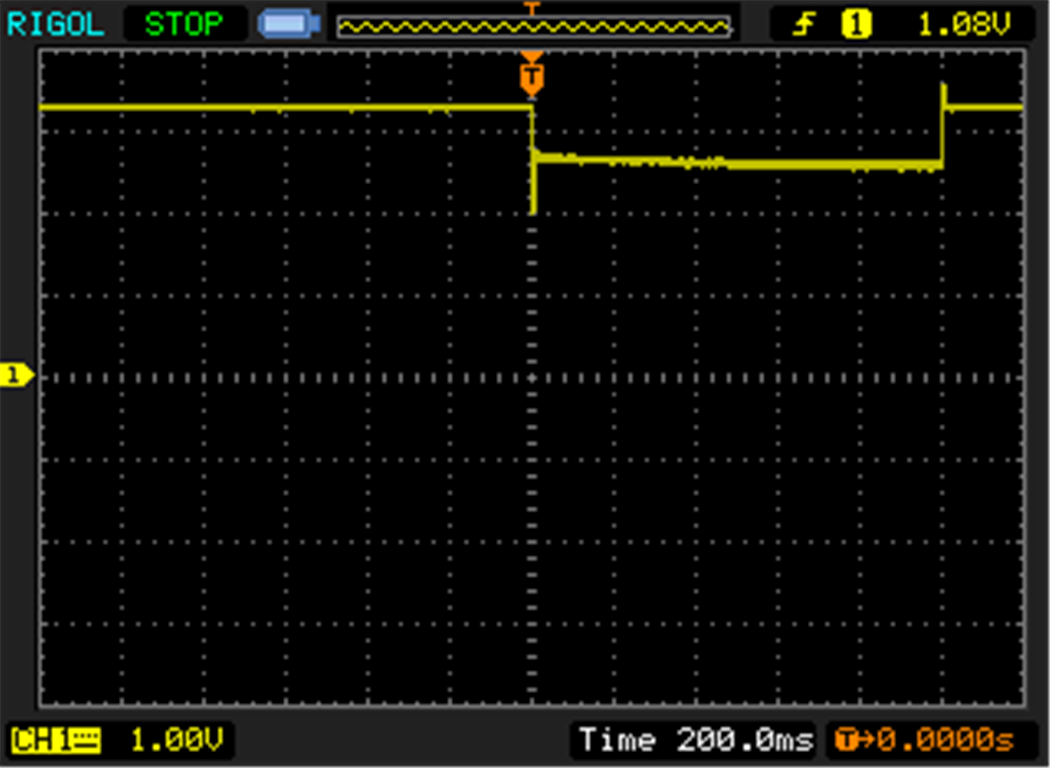

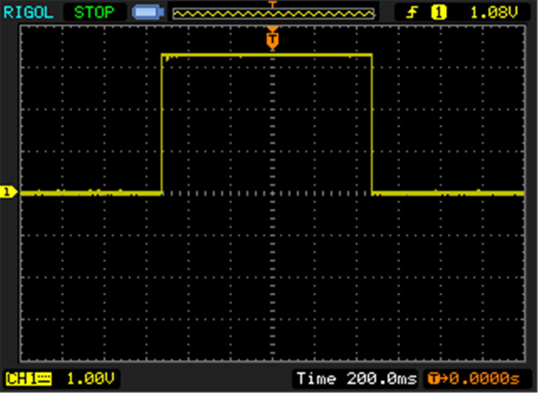

Проблемът над който си блъскам главата е че при идеален сигнал на i/o порта, на релето се получава далеч от идеален сигнал както е на картинката, и съответно нищо не става.
Някаква идея какво може да причинява това?

Нещо не щат да се отпушват тия транзистори. Въпреки, че трябва да дават без проблем 200ma при 3,3v на гейта. Това реле колко ток трябва да дърпа ?

Или сложи по 22ом резистор вместо бобинката на релето и виж на осцилоскопа.

тоя транзистор почва да проявява принзнаци на живот с около 3V на гейта.
първата смислена крива за Rds(on) е за Vgs=4.5V
релето е 45 ома и иска 57 mA номинално, за да щракне

Хмм... май си прав.
Едно недоглеждане и... сега десет транзистора трябва да сменям да ръка :evil:

Я виж за последно диодите да не са случайно наобратно запоени.

Не, правилно са сложени.

Друг транзистор или пулъпи към 5 иили колкото там имаш повече, ако го поеме изхода на контролера, някои не са толерантни към нещо над Vdd

Аз ако съм, щях да включа регулируем токоизправител и да проверя при какво напрежение се отпушва транзистора. Иначе BC817 - 1mA базов ток ще му стигне.

BS170 слагам. Четох, че и 2N7000 тр да стане, но не съм го пробвал. Някой ако има добър опит с ниско гейтов транзистор - да го каже :)

IRLML2401

BSS806N си харесах :)
Тоя MMBF май го бях избрал по цена, ама не съм обърнал внимание на дребния факт че не става за тая конкретна цел...

Е в такива ситуации - за биполярен BC817, за полеви BSS138. Не съм сравнявал цени ама си мисля, че тия бяха най-евтините.
