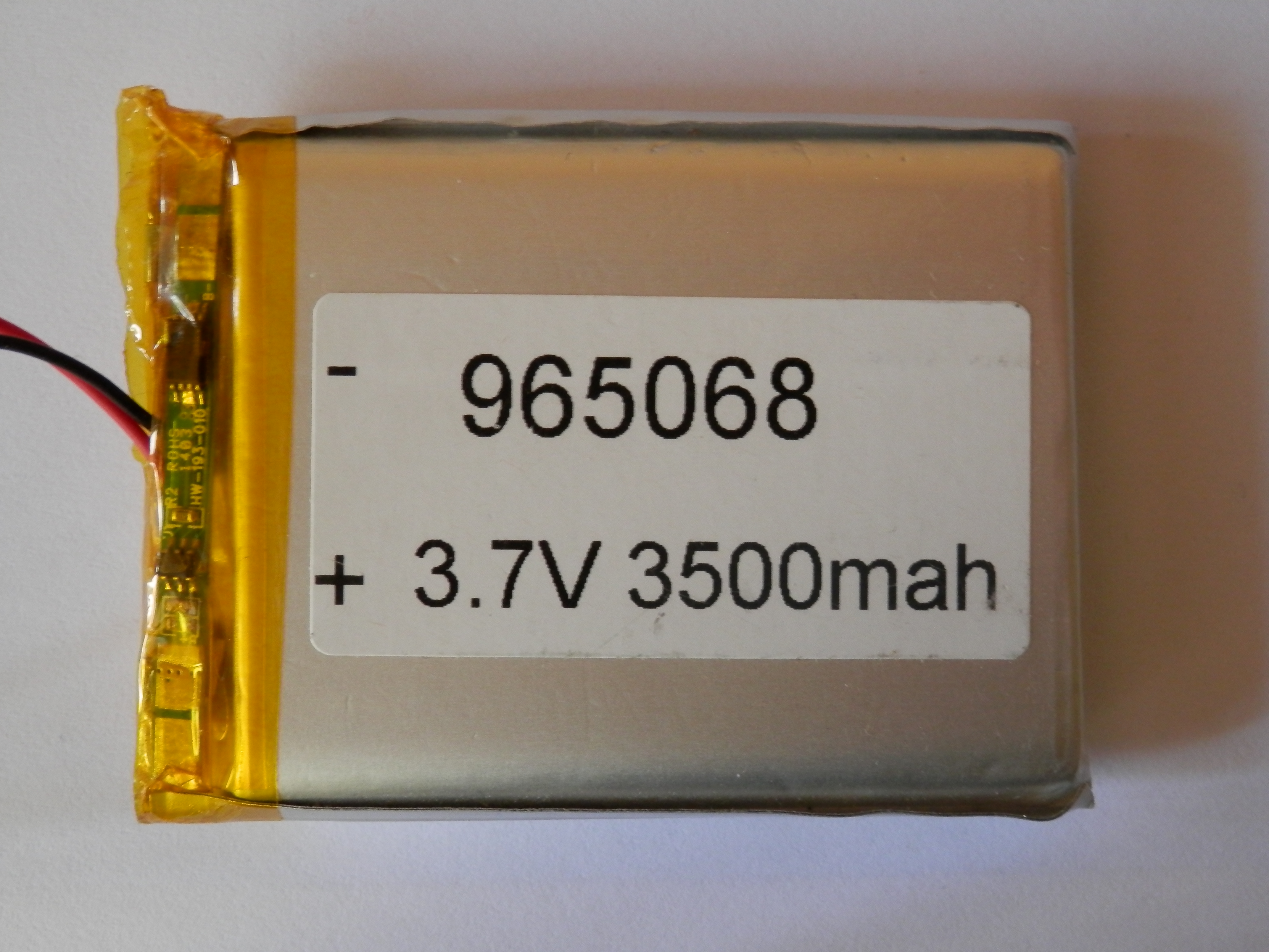

Гледай да е нещо такова, че наистина ще сцепиш мрака :lol:
PA180139.JPG [ 4.85 MiB | Прегледано 8531 пъти ]
