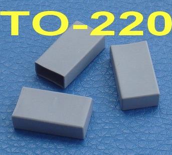

Ако не ги притягаш с винт през тях , може би така...
ScreenShot015.jpg [ 18.65 KiB | Прегледано 6429 пъти ]

Тия са малко приформа, има си керамични подложки.
