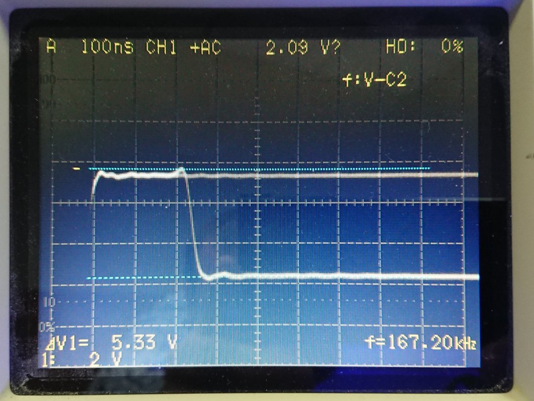

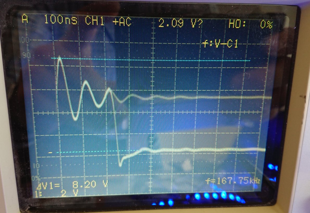

Те на на драйвер без резистор, от 5 става на 8, и то с късо кабелче, и малък капацитет.
ping.jpg [ 195.33 KiB | Прегледано 6454 пъти ]
Чет Сеп 20, 2018 11:05 pm
Мнения: 3538
Мнение Re: Какво ви подсказва практиката (интуицията) за този казус
То тез измервания много зависи как се правят. Доста често кабела за масата на сондата генерира такива неща.
Баш

Е айде сега, това че при мен железата са от друг калибър не ми е изпило съвсем мозъка, ей го на с резистор, аз кабели за маса на сондата много рядко използвам, дори когато не би следвало да прави проблем, винаги масата е в спойка възможно най-близо до платката, те затова сондите си имат маси отпред.
п.с. понякога дори и пруцинките които са към тях правят мизерии, затова спойка, е .. ако не си внимателен лесно може да прецакаш сондата, но не ми се е случвало да повредя сонда .. по този начин, иначе имам няколко стъпкани
