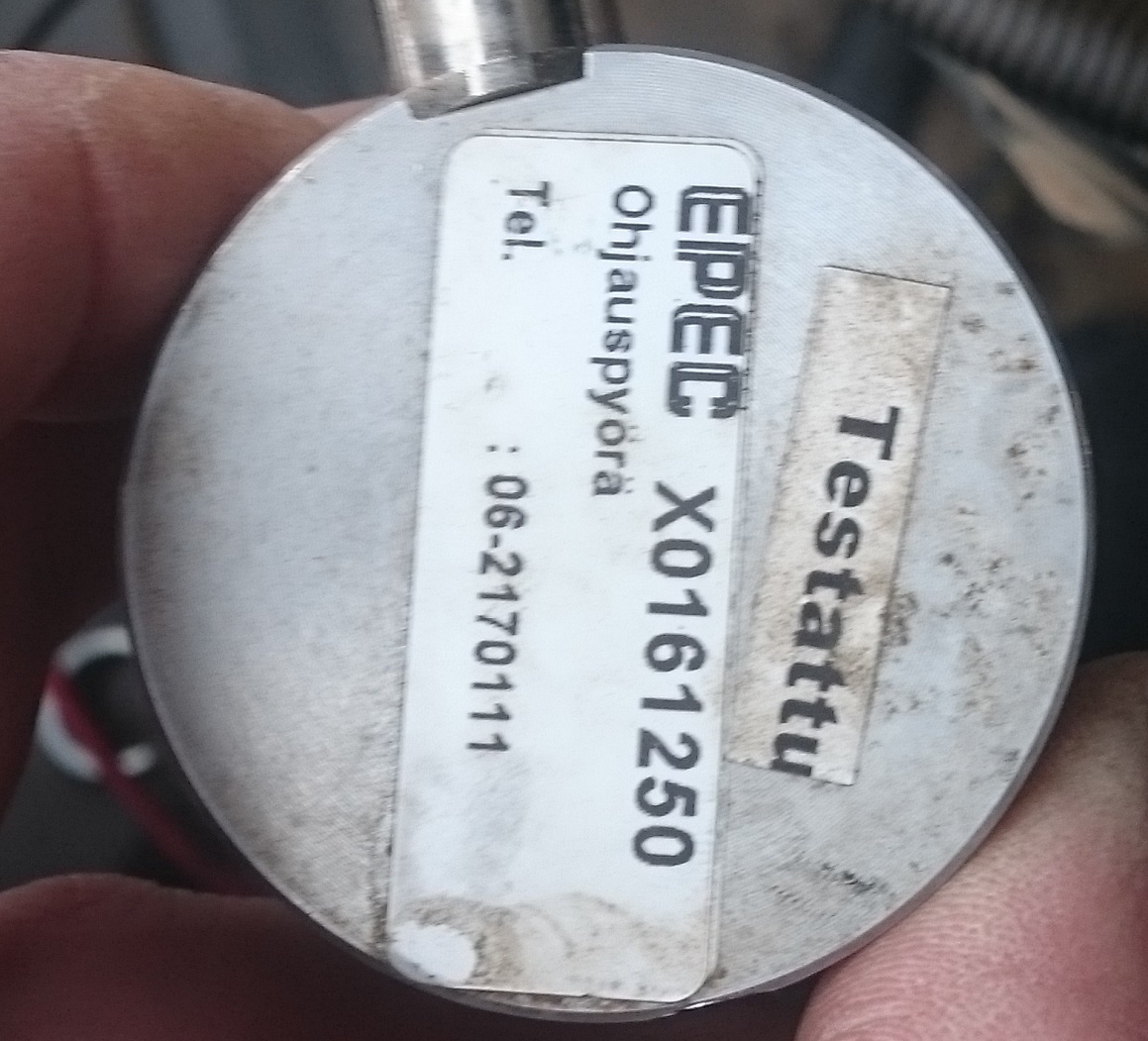

Това е от една машина за дърва. Свети лампа на която обяснението е
сбоя колеса рамного управления
Не може да завива, тя кормило няма с бутони и джойстици се сгъва по средата от хидравлични машини да взема завои.
Един от механизмите за командване на посоката за движение е едно чудо колкото бурканче от бебешко пюре, по надписа не намирам нищо. Буксата е с 5 пина, на 2 меря маса, на един +5В. Мяза на ротационен енкодер ама дали е така? И защо е със захранване, може би заради шумоустойчивост? При въртене на това чудо и в двете посоки се чува щтракване на реле някъде в машината, еднократно при завъртане.
Някой може ли да каже какво точно е грешката на руски (

Значи превода е може би "дефектирало колело за управление на рамата" Тя машината е на рама, завива като се върти рамата а бе колелата.
Тогава въртялката от снимката как да я пробвам? Никакво инфо, имаме колега в Швеция, да не се срамува ако знае нещо :)

Нормално е енкодерът да има захранване. :) Най-добре се мери с осцилоскоп, ако не- с волтметър. При включено захранване врътката са върти бавно на ръка и с волтметъра се мери 1 или 0.
Сря Яну 02, 2019 10:13 pm

Тази въртялка ти е типичен енкодр. Закачи осцилоскопа да си сигурен. +-АБ код на Грей едва ли е причината в него но все пак....

Шах с пешката, май производителя EPEC няма инфо за изделието си, дори казва че му е грешен номера което не е така -
Hello,
We don't have this datasheet available, please contact Ponsse Services.
In code has a typing mistake, if I understand right this code must be; X161250 Steering Parts.
Best regards,
Hannu Sippola
Area Sales Manager
Epec Oy
Ще питам Ponsse да видим какво ще кажат, донесоха ми и сервизни книги на руски за машината, повечето на хидравликата но има и основни ел. схеми, дано излезе някоя сламка от тях. Енкодера не съм го закачал на осцилоскопа че нямам букса - една дребна кръгла мъжка, пък не вървеше да отрежа от машината другата част :)
