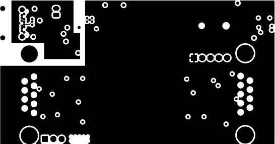

На картинката е показан третият слой отгоре надолу. Голямата част е захранване 3.3V. Малката е 5V(от USB конектора). Другите са: най-отгоре писти, след това земя, на картинката и последен писти. Проблем ли ако жиците на USB-то(най-горния слой) минат над прекъснатата мед?
