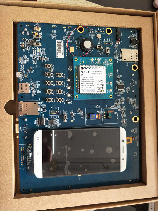

SC20 - MSM8909, Quad-core A7, up to 1.1GHz + 2GB RAM + 8GB FLASH + SD Card IF+ LTE + Wi-Fi + BT + Camera + Display + USB + Serial IF + GPIO + Bat.Charger + Audio IF + Android 8/Linux
По долу в PDF документа има повече детайли.
Това е Dev. Board-a му.
