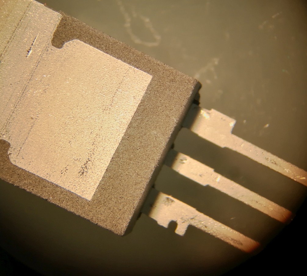

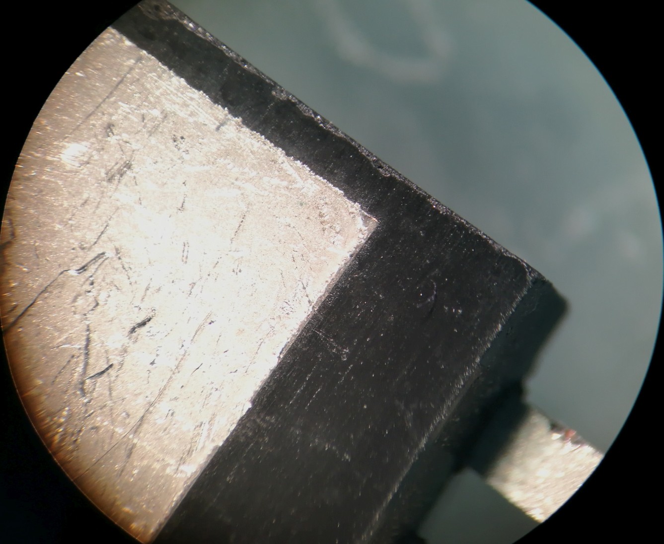

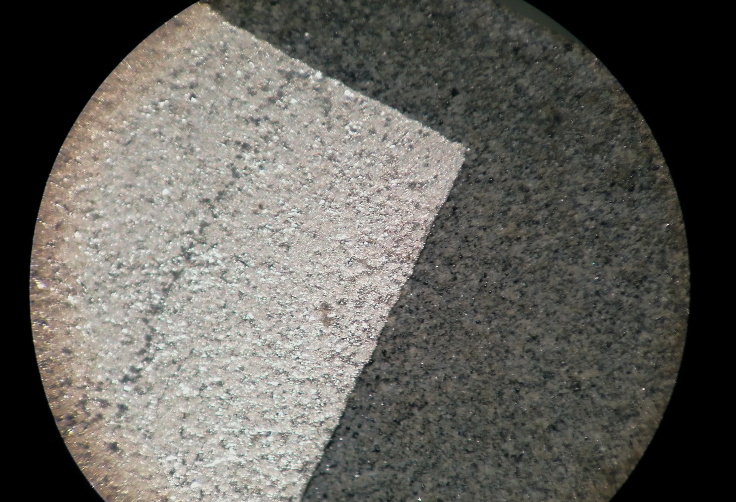

Иначе по външни признаци - пластмасата изглежда ецвана. Надписа е тънък и твърде дълбок (демек прегорен), вероятно от кофти настройка на лазера. За съжаление трудно става снимки.

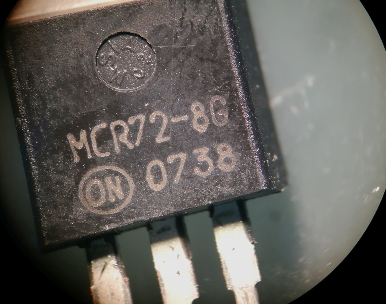

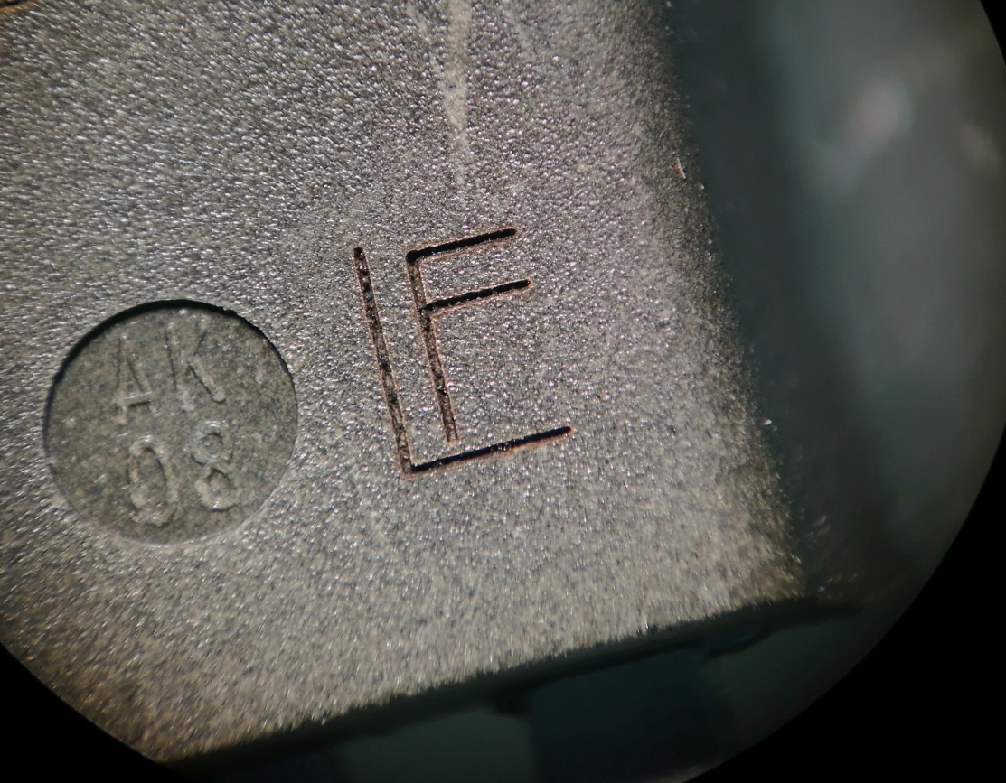

Ами според мен има два начина да се премахне стар надпис - или го шкурят (при което остават характерни следи) или го ецват химически, при което се отмива най-горния слой смола (който обикновено е гладък или с някаква структура) и се оголват стъклените перлички.
Ето за сравнение оригиналния тиристор (кофти качество ама... през окуляра на микроскопа толкова..).
