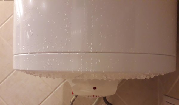

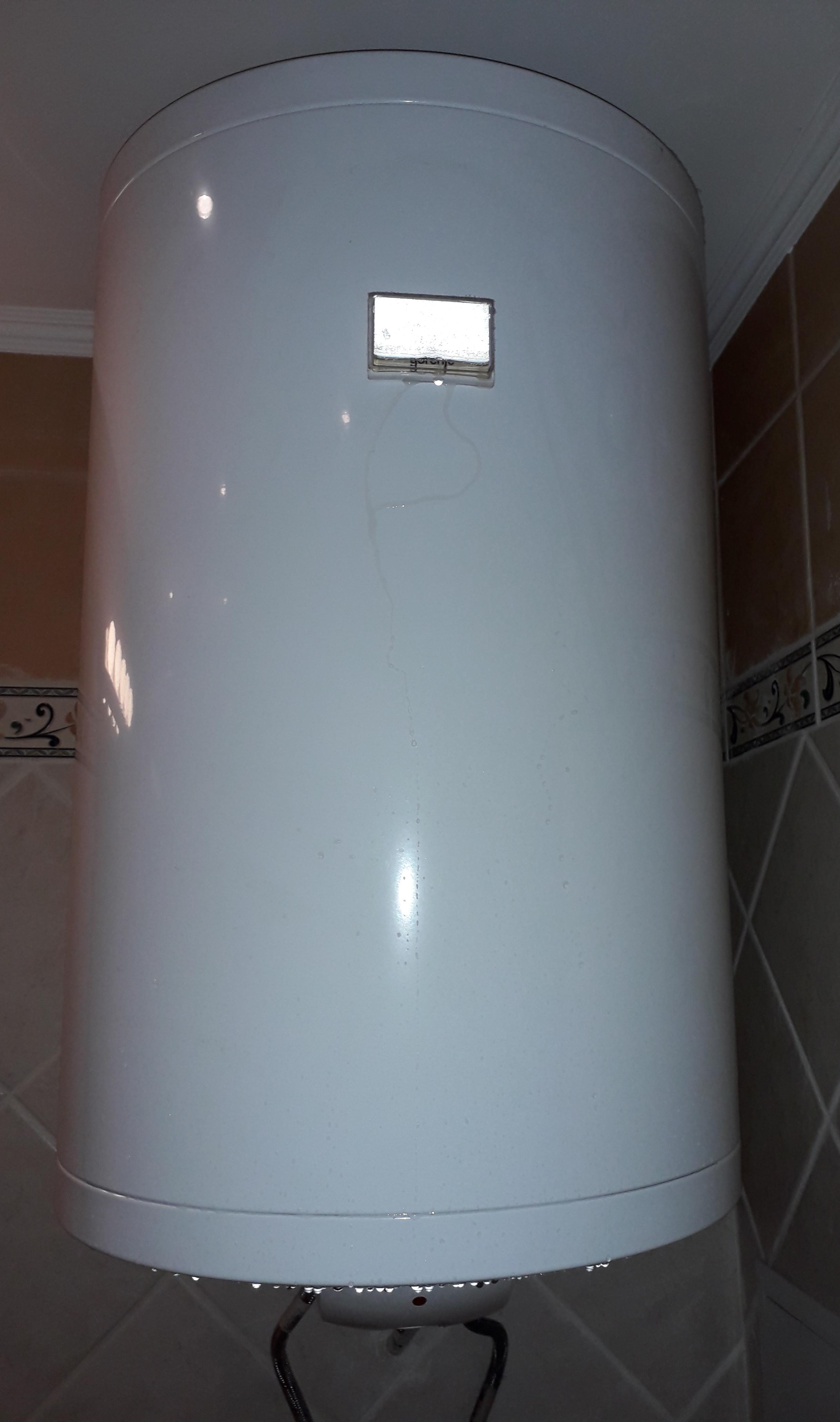

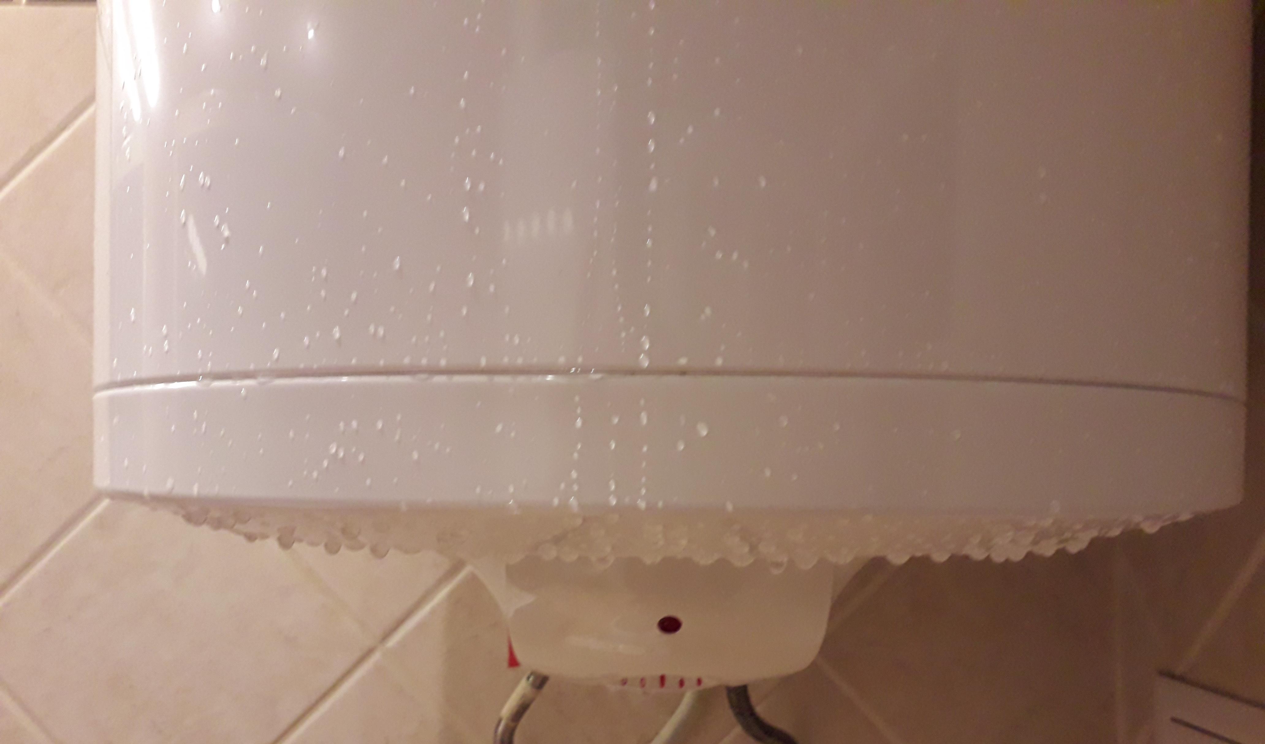

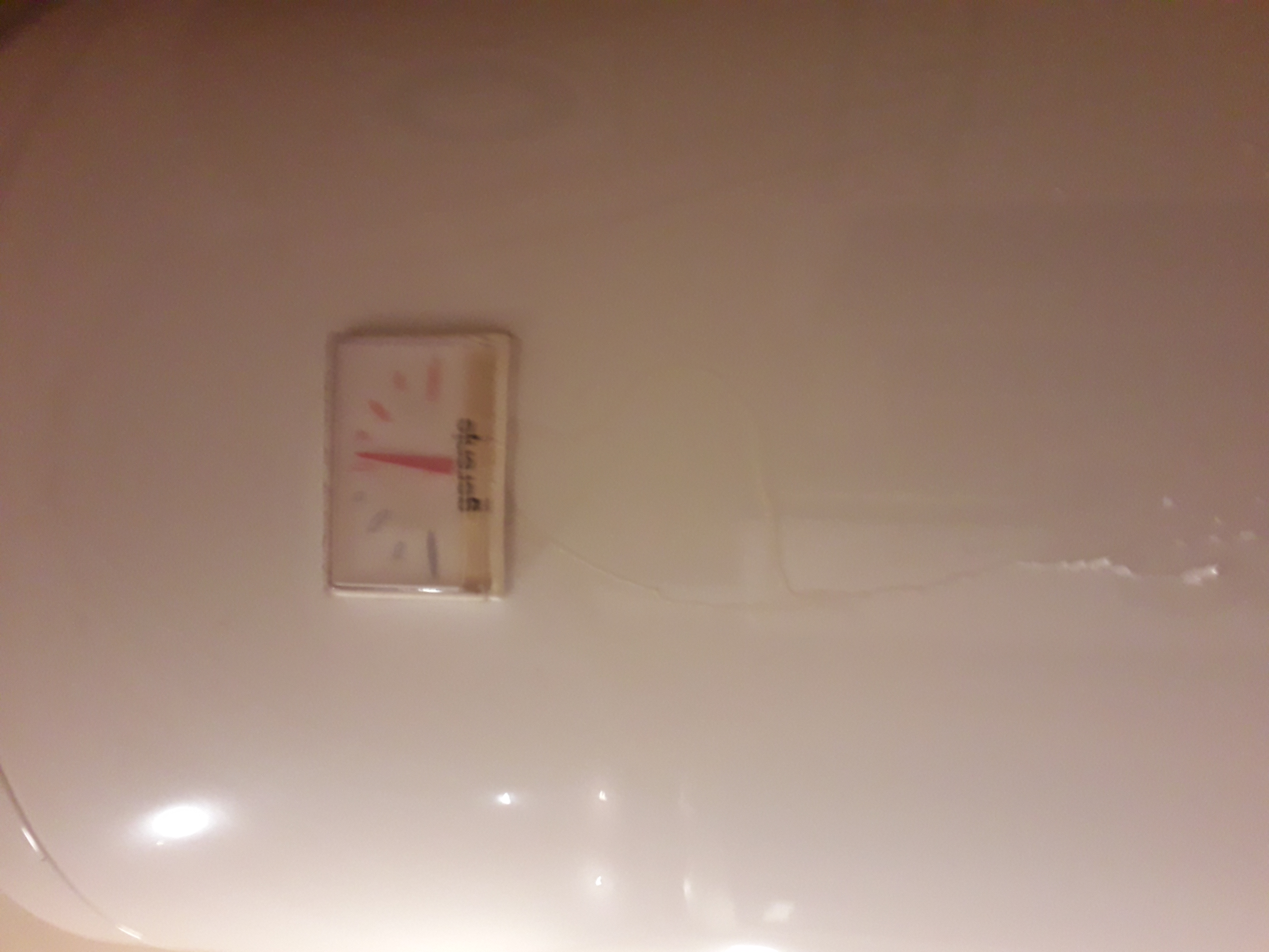

Ексклузивно: снимки от момента - оказа се, че "облака" е вътре в моя бойлер!
Gorenie 80л. на възраст точно "изтекла гаранция" + 3-4 месеца...
Симптомите започнаха преди месец - водата леко оцветена в ръждив отенък и "тесен хистерезис" т.е. след достигане на зададената температура и изключване достатъчно да източиш чаша вода и се включва затоплянето за 10 мин, после пак така...
Както и да е, още започнаха номерата купих новия бойлер и утре няма да се чудя какво правя :)
