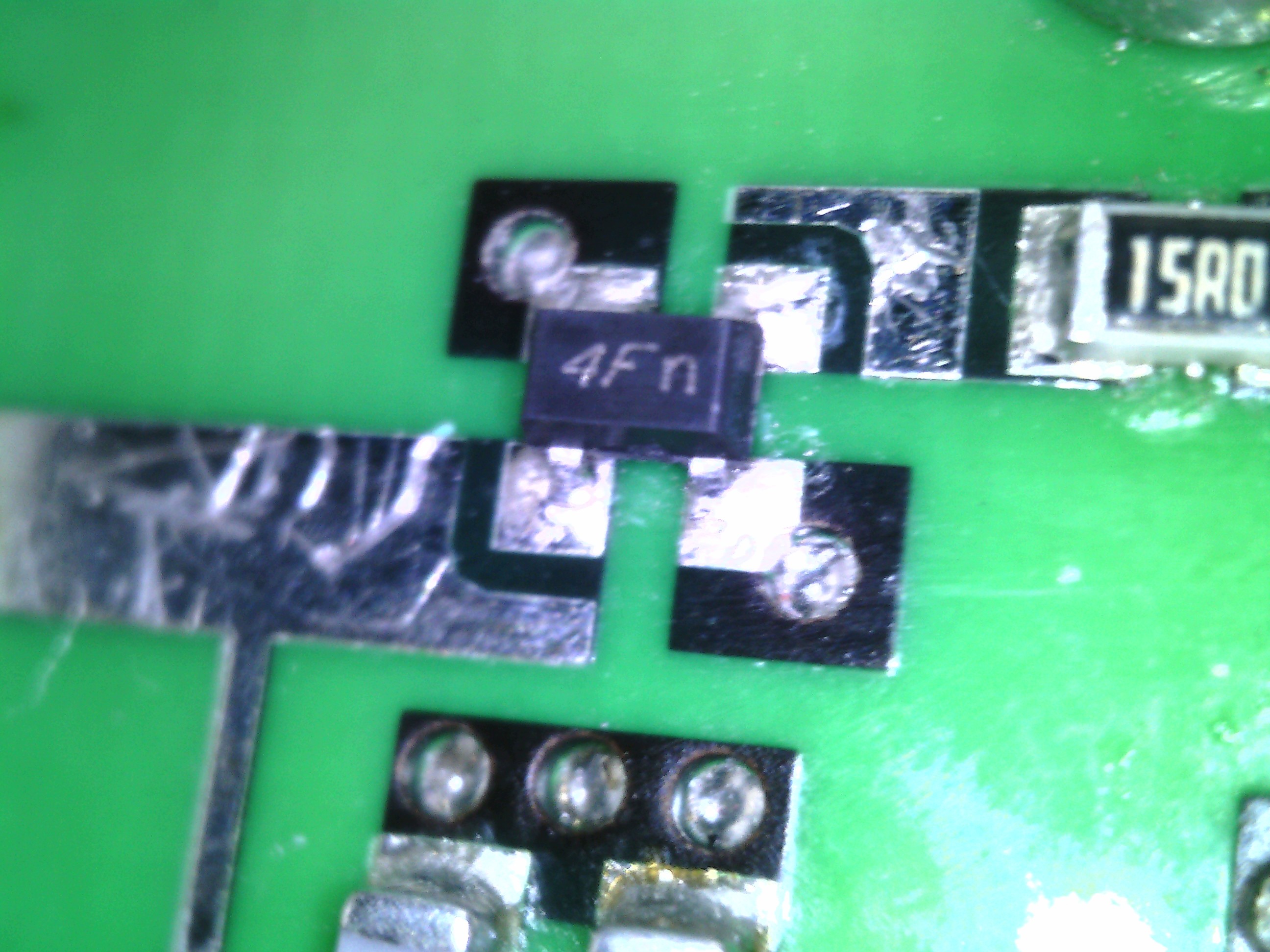

Елементът се намира в нискошумящ конвертор - https://www.kuhne-electronic.com/userda ... 27BPRO.jpg - това е входния усилвател. Маркиран е 4Fn. Копуса е sot343. Мисля че е някакъв транзистор но не мога да открия какъв е точно. Може ли някой да удари едно рамо?
4Fn.jpg [ 725.16 KiB | Прегледано 4744 пъти ]

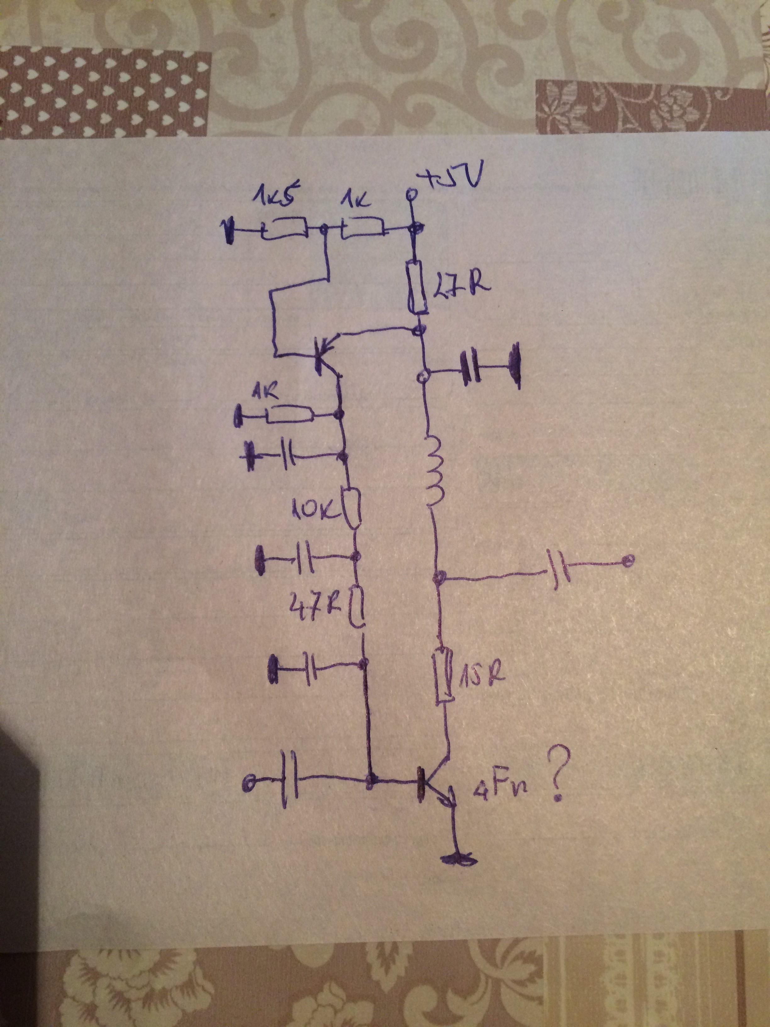

Не можах да видя как мога да кача две снимки и затова пускам нов пост. Пускам и схема на свързването - условно съм нарисувал елемента като npn транзистор.
sch.jpg [ 1.4 MiB | Прегледано 4743 пъти ]

ATF-54143

Благодаря!

силно ти препоръчвам първо да питаш колко струва нов. това не е нещо, на което можеш да му 'нанесеш' ремонт току така и то да си остане същото.
съдейки по характеристиките на кутийката (да кажем NF и Gain), този транзистор дава поне половината от общите показатели. нямам идея какво има след него, но ако се ограничим само до това стъпало, дори замяната със същия ще промени общата картинка. което няма как да го видиш без подходяща апаратура.
HP почна да я затрива още Фиорина. Но въпреки нейната 'компетентна' намеса, Аваго си креташе. След поглъщането от Броуком почти всичките им интересни чарколяци изчезнаха.
такова транзисторче няма да намериш при конкурентите, дори да снижиш горните критерии два пъти.
затова и те съветвам да видиш колко струва нов чарк при немците, или да се договориш с тях те да го ремонтират (ако държиш на 1dB NF и 30 dB усилване)

смяната на RF-компонент, който има 4 странични S-парамери... само понякога става с поялник.
транзистора е 'Low Noise Enhancement Mode Pseudomorphic High Еlectron Мobility Тransistor'
