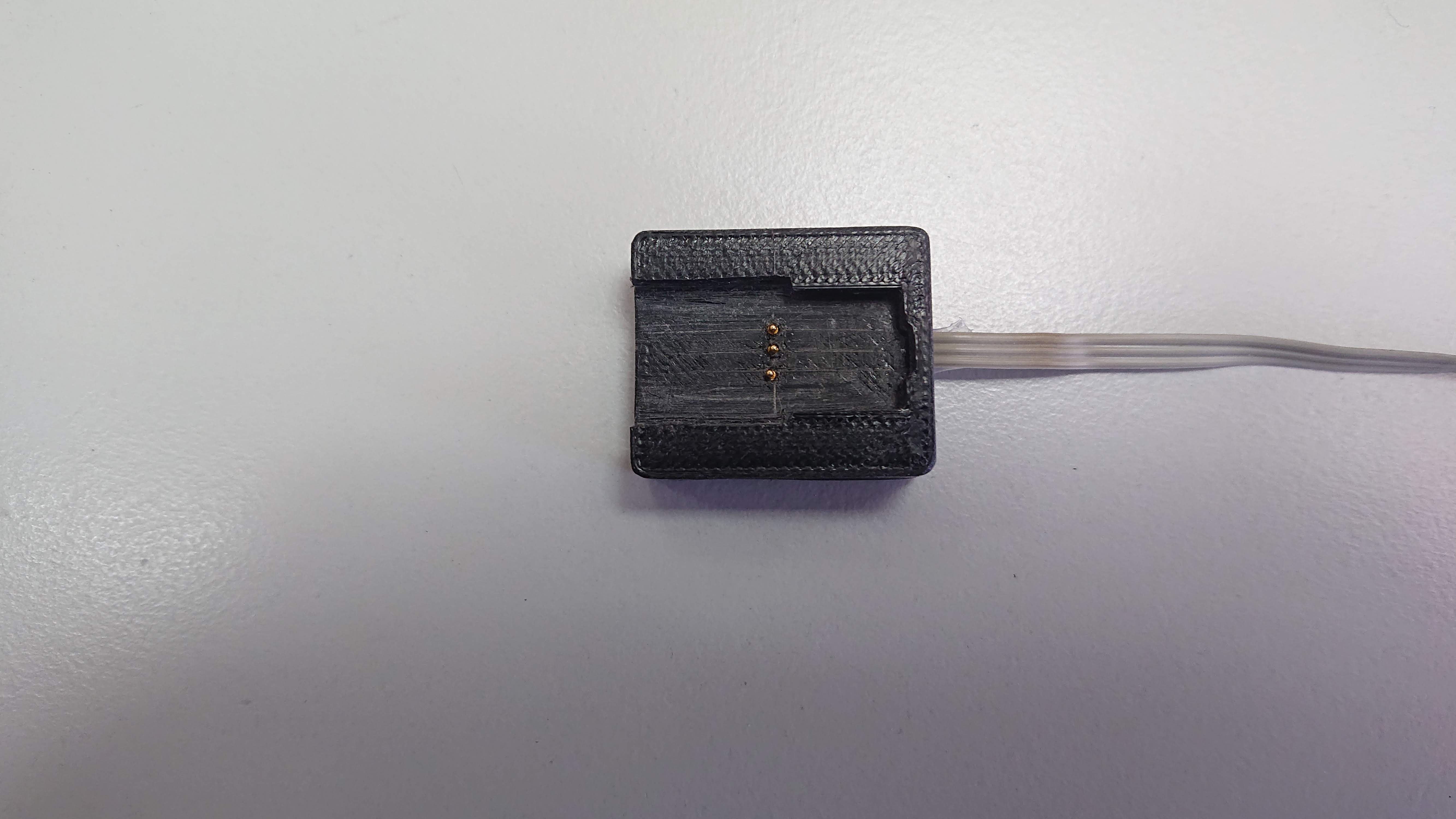

Те това свърши доста добра работа, дори по-добра от стандартните пого пинове : https://store.comet.bg/Catalogue/Product/50978/
Вадят се лесно, и свършиха перфектна работа. Първоначално мислех да правя доста по-сложна фикстура, но с тия пинчета стана перфектно. Тялото го изпечатах на 3д принтера, сатана бързо и работи перфектно, сега колко ще издържи не знам, няма изгледи да се счупи.
DSC_1964.JPG [ 404.14 KiB | Прегледано 4203 пъти ]
