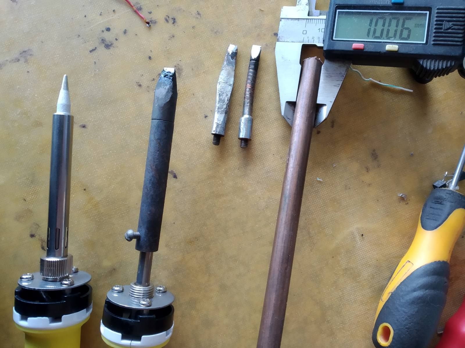

Скоро борих масивни спойки , та 'модифицирах' поялото. От сопа мед Ф10 си дялнах топлопреносителя и човката. Още 2 медни човки (за по леки случаи) допълниха пейзажа...
Poialo.jpg [ 246.23 KiB | Прегледано 6457 пъти ]

Адаш - здрав хардуер.
Ще спомена нещо извън темата, но спомена ми много ярък - Едно време, баба ми ме водеше при разни занаятчии - за да видя нещо интересно. Дядо Койчо беше часовникар - той имаше поялник, който нагряваше на бензинова лампа и използваше нишадър за флюс. Винаги ще си спомням зелeния пламък и поялника като малко чукче, с дървена дръжка.
И извън това - методи много.

Здравия хардуер е използваем само в комплект пила. При интензивна работа, тая медна човка вероятно ще се "стопява" с по над 5мм. на ден...
Вто Апр 28, 2020 11:43 am
Мнения: 1757
Мнение Re: Проблеми при запояване/разпояване
... При интензивна работа, тая медна човка вероятно ще се "стопява" с по над 5мм. на ден...
Рядко влиза в употреба тоя дзвер , това че ще яде човки го очаквам , но за сега не мърда хич. Май температурата съм я нагласил ниско(250С ) , но с масата си добитъка компенсира...
Така ще стане ако я минеш с пилата. Ако я обработиш с чук държи много.
