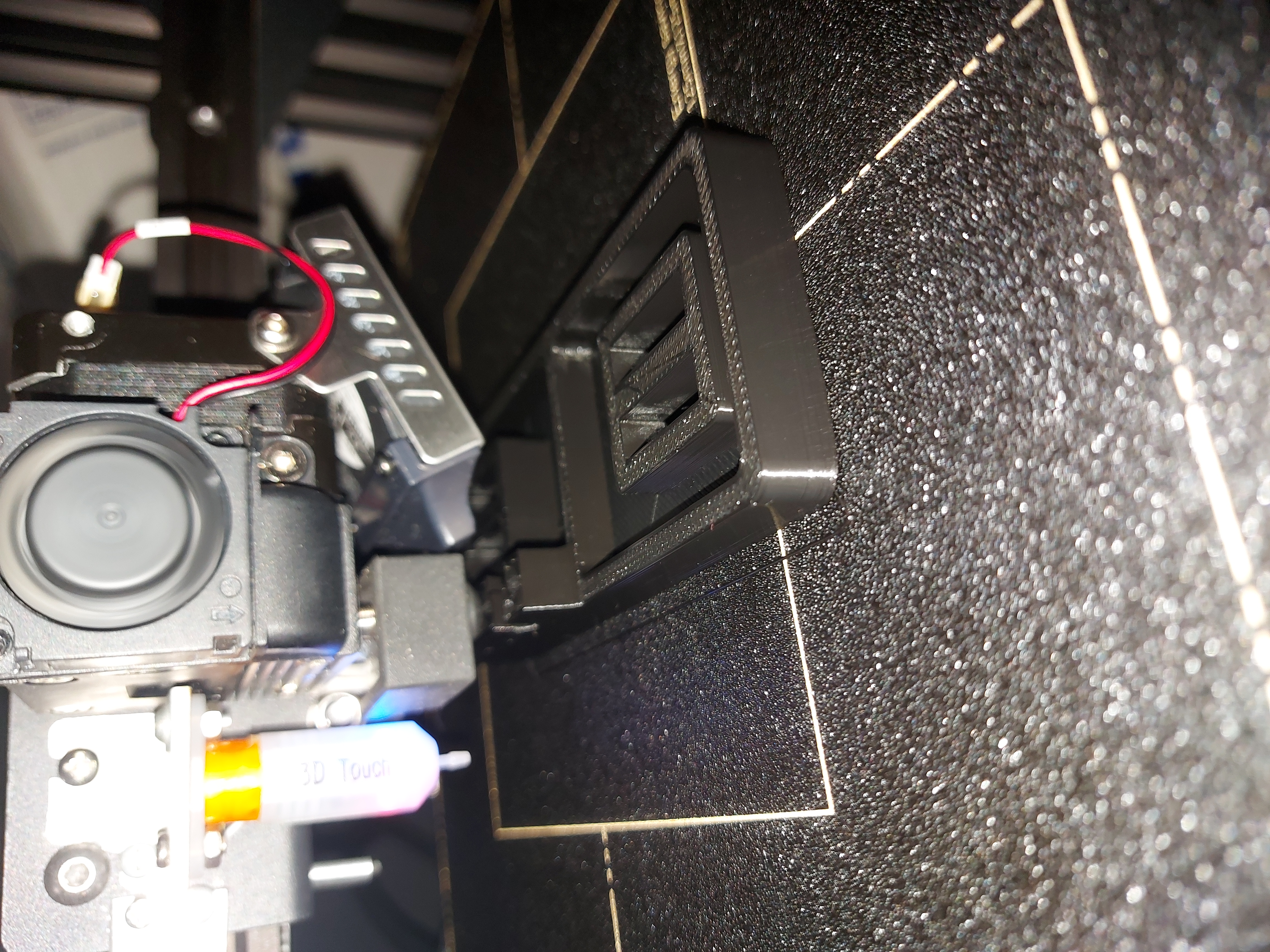

едит: ей тва се принтира в момента, много мърда и не фокусира добре, като свърши мога да направя още снимки, пластмасата вече 2 дена стои разопакована и започва да прави проблеми
едит2: завършения детайл е 31 грама PLA - сам си прецени колко струва

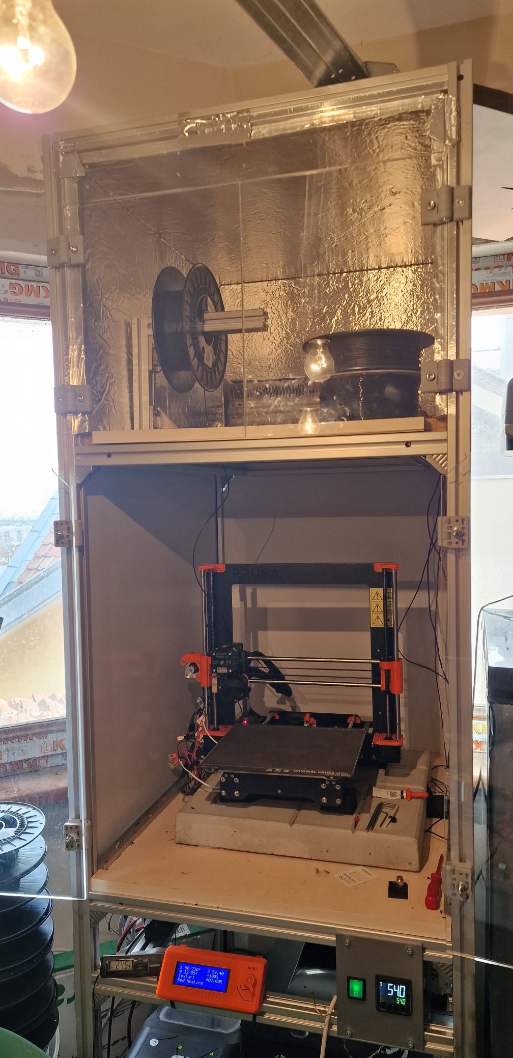

Да не забравяме и Prusa-та :)
Тази гадина доста се оказа доста издържлива. Според статистиката е на 412 дни print time и е изразходила 21km филамент, за момента съм сменил само един път нагревателя с алуминиевото блокче, защото се прецека резбата и скъсах кабелите при разглобяването (явно са били започнали да се късат). Няколко пъти я разглобявах да намажа с грес лагерите.
Сушенето на филамента се оказа много необходимо, като последно дори новите ролки ги минавам да се изсушат и след това печатам.
Последно ползвам един FRjet, което се води PETG с добавки забавящи горенето. Това нещо след като се изсуши за около 24 часа на 54 градуса се печата без проблем и без да прави тънки нишки.
TPU и тем подобните flex така и не успях да покдарам да се печата устойчиво без грижи.
ABS... само в затворена камера на топло и пак създава грижи.
ASA - твърдят че е подобрено ABS - не съм го сравнявал като механични качества, но наскоро правих един детайл и нямаше никакви грижи.
На картинката е цялата система със принтера и мястото за сушене.
