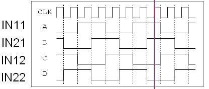

Ядове с BA6845 ....
Мнения: 1923
Мнение Ядове с BA6845 ....
Свързан и захранен както трябва...
Подават му се (уж) коректни сигнали.
На изходи 11(крак 2) и 21(крак 7) си излиза каквото трябва.
А на изходи 12(крак 15) и 22(крак 10) излиза само по един пик колкото захранването.
Сменях чипа - същата работа.

доколкото това е само драйвер, трябва да имаш грешка във входните сигнали
да не влизаш в stop или power-save? примерно IN12/22 = 0
същия мотор ли клатиш или друг някакъв?
май ще трябва да наблегнеш на емпириката...
поредния чудесно докуметиран японски чип :oops:

Ползвали сме го в няколко проекта и никакви ядове с него - постни ако желаеш схема - така по-може да помогнем.

Нед Мар 19, 2006 8:33 pm
Мнения: 1923
Dimitar написа:
Схемата е като в описанието на чипа.
То пък една схема, захранване двигател и чип... :wink:
Нед Мар 19, 2006 8:49 pm
Мнения: 1923
Ще падна... 8O
Наистина има момент в който влиза в sleep режим...
Сетих се какво става...
Да си бях направил драйвера с транзистори (като в доброто старо време)... :roll: Ами чипове слагам... :?
Където е червената линия е проблема... :roll:
Signali.jpg [ 12.25 KiB | Прегледано 1575 пъти ]
