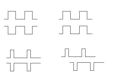

аз му казвам статичен режим в смисал няма движение, няма и товар, и точно в този момент при противофазно управление 50% запълване загубите в двигатела са много
а за управлението картинката ще е най добре

Доколкото виждам на първия ред лявата картинка е противофазно,дясната във фаза управляващи импулси на горния и долния транзистори от едното рамо на моста.За долните 2 няма да коментирам.При това отпушване в фаза(дясната картинка 1-ви ред),едновременно се отпушват и горния и долния транзистор не едно рамо на моста и се дава накъсо + и - на захранването.Евала колега.Успех с двигателя!
